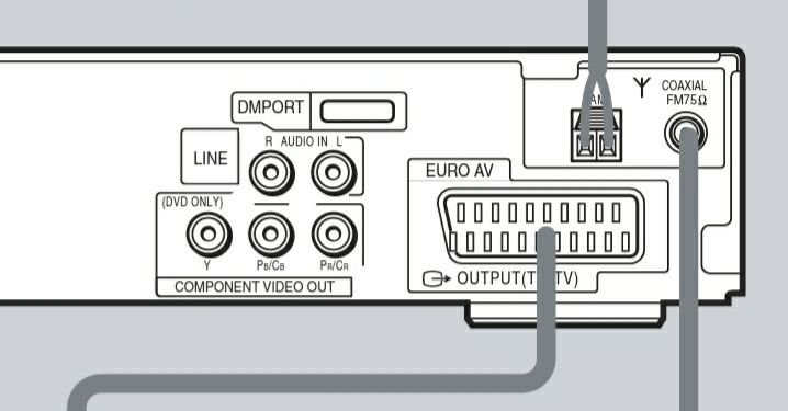

Anche se sembra "uguale" per noi è importante che tu sia preciso perché c'è differenza tra Ingresso ed Uscita.
Detto questo, collegato in quel modo devi poi "dire al TV" di usare le Cuffie (l'Uscita Cuffie), spesso possibile con o senza i diffusori interni al TV stesso.
