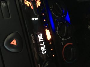

Memol3
Questo è quello che succede quando chiamoIMG_5142.JPGnel telefono risulta così e non si sente nulla IMG_5142.JPG
