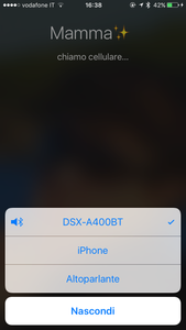

Provato a ripetere l'associazione?

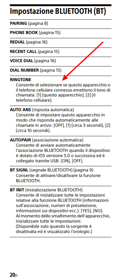

Sì fatto, ho dissociato e ri collegsto
E verificato anche questo?

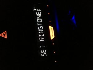

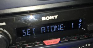

Mano lo ti ringrazio per la pazienza..
guarda IMG_5146.JPGnon sento nulla IMG_5148.JPGnonostante cambio tono
Guarda, se tu fossi di Bologna o Ravenna verificherei di persona volentieri, qualcosa "ci sfugge" se escludiamo una qualche incompatibilità tra la versione di iOS del tuo iPhone e l'autoradio...
