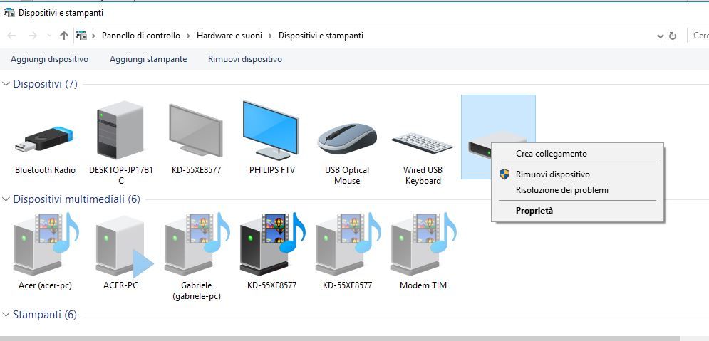

prima che qualcuno spazientito mi dica che bisogna fare clic destro .... ecc .... propongo lo screenshot del menu che compare col clic destro 😞 Per cui la domanda è "come lo formatto?"

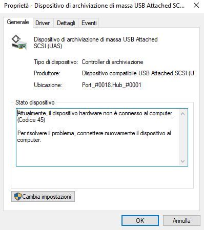

- e infine, se collego l'HDD al PC lo vede come dispositivo M3 (che non ho idea di cosa significhi) e, qualunque tentativo faccia, non mi offre la possibilità di formattarlo (vedi immagini)
no Fritz,
o io sono un emerito imbecille o Win 10 non ha quei comandi di cui mi parli. Scusa se insisto ma francamente buttare via 70 euro mi brucia.
Allego immagine che mostra cosa vedo in "Gestione dispositivi" e le proprietà dell'HDD (nel mio caso Seagate M3 SCSI Disk Device). Come si può vedere anche in questo caso la voce "Formatta" non compare.
RISOLTO.
Sono riuscito a formattare dalla TV, anche se il manuale diceva l'esatto contrario. Ora sento comunque l'assistenza, anche perchè vorrei capire cosa posso registrare avendole provate tutte: Film da Netflix, da Google, programmi Tv di SKY o della RAI. Nada de nada. Così non va.Grazie per la collaborazione
