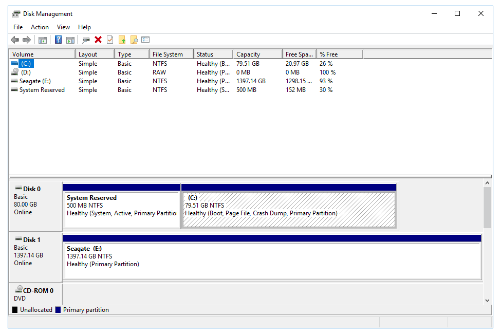

o io sono un emerito imbecille o Win 10 non ha quei comandi di cui mi parli. Scusa se insisto ma francamente buttare via 70 euro mi brucia.
Allego immagine che mostra cosa vedo in "Gestione dispositivi" e le proprietà dell'HDD (nel mio caso Seagate M3 SCSI Disk Device). Come si può vedere anche in questo caso la voce "Formatta" non compare
Non gestione dispositivi, ma gestione dischi:
disk-management-windows-10-58a5d33a3df78c345b052f96

Possibile che il manuale non contempli la situazione? Sono un po' deluso, lo confesso. Sentirò direttamente l'assistenza Sony, anche perchè l'HDD non è più utilizzabile (non si può formattare)
L'HDD se lo riformatti con il PC è perfettamente funzionante (al limite devi eliminare le partizioni fatte dal TV e rcrearne di nuove)
IL PROBLEMA E' CHE NN SI PUO PIU ACCEDERE NEL HDD NEPPURE TRAMITE PC
Sinceramente non ho capito bene quale sia il tuo problema, al link trovi il metodo per utilizzare nuovamente un HDD registrato ad un TV ma ricorda che perderai tutti i contenuti.
https://www.sony.it/electronics/support/articles/00107503
