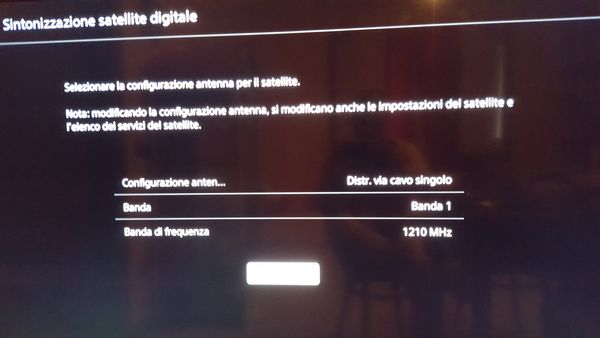

Eccomi qua, allora ho provato come da guida a cambiare le frequenze ma il risultato non cambia, ho lasciato la configurazione antenna su Distr.via cavo singolo e cambiato la frequenza delle 4 bande con la corrispondente della guida ma ancora niente, le altre quattro bande cioè la 5,6,7,8 non vanno usate?
Ho fatto qualche screen dei settaggi così da potervi illustrare meglio la configurazione20160721_183857.jpg20160721_183929.jpg20160721_184020.jpg20160721_184219.jpg
