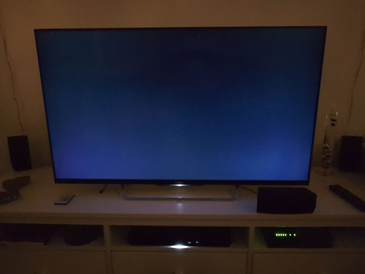

ho riprovato ad accendere il TV ma il problema resta. Solo audio e niete immagine. Lo schermo si accende rimanendo con un colore blu molto scuro di fondo. Il led resta bianco come sempre e posso cambiare canale e tutto funziona regolarmente da telecomando, anche il led quando premo un qualsiasi tasto del telecomando, solo che non vedo niente. Allego una foto del TV accesso come appare.
Hai provato con una sorgente diversa, ad esempio lettore bluray o console? Comunque lo schermo si accende, ma devi contattare l'assistenza, anche se a me sembra un problema facilmente risolvibile
