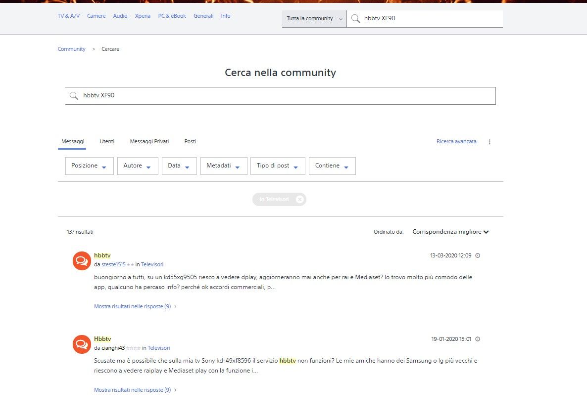

Ciao @Claudio53ge cosa non ti sembra assimilabile delle diverse discussioni che puoi trovare in community sull'argomento al tuo caso specifico?

Infatti @Claudio53ge , ci sono almeno un centinaio di post a riguardo soprattutto sulla mancanza di mediaset play che altro non è che la mancanza dell'hbbtv su alcuni canali.
