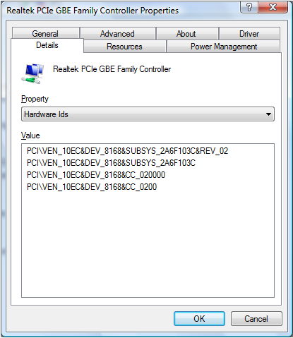

Copia la prima riga in elenco, nell'immagine un esempio:

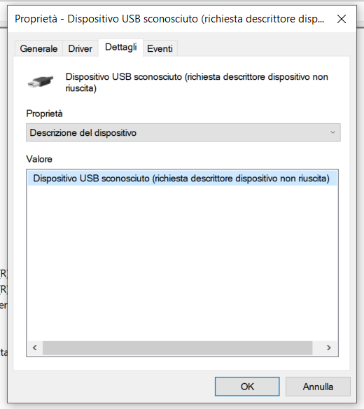

Non trovo un TAB con ID Hardware … forse ti riferisci a questo?
Ma no! Sempre dove eri prima, Dettagli > Proprietà...
