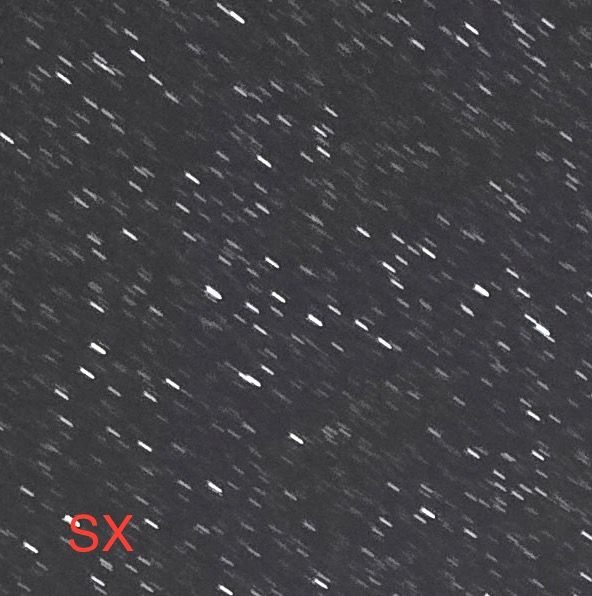

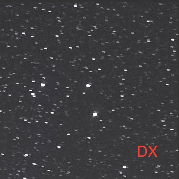

Buongiorno, ho notato in più occasioni una differenza di resa negli angoli dell'ottica e vi sottopongo due porzioni di immagini (crop 100%) dello stesso file.
Sono rispettivamente l'angolo superiore dx e sx dell'immagine.
L'immagine è stata scattata su cavalletto con f2 e messa a fuoco manuale.
E' normale che le stelle nella porzione di sx siano "stirate" rispetto a quelle nella porzione di dx che sono perfette?
E' possibile che sia un difetto della lente?
Grazie a chi vorrà rispondere Roberto

non è la lente, è la ruotazione terrestre (cerca "star trail" su google).
A te è successo che un lato (DX) era più vicino al centro di ruotazione, e l'altro (SX) più lontano quindi la "quantità" di mosso diversa.
Devi scattare con tempi più rapidi. Cerca su google "Fotografare le stelle con la regola del 600", qualcosa dovrebbe uscirti.
