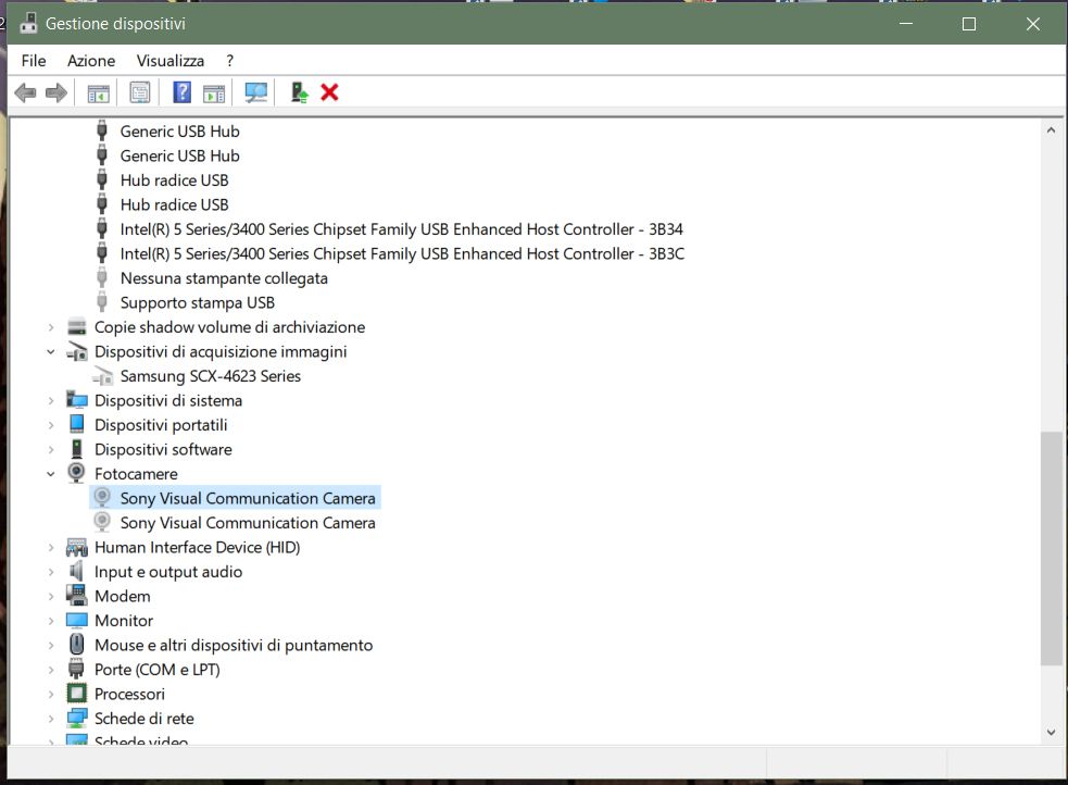

...nella lista non vedo per altro la voce "Dispositivi di imaging" che dovrebbe essere quella dedicata alla gestione della Webcam...è possibile che sia "sparita" con l'aggiornamento a Windows 10?
Se non c'è una Webcam, per il Sistema quella voce non serve quindi non la vedi, comparirebbe se il Sistema rilevasse la Webcam.

sono riuscita a trovare la Sony Visual Communication in gestione dispositivi, è stato sufficiente andare su Visualizza del Menù in alto e cliccare su mostra dispositivi nascosti.
Questo significa che la webcam integrata è riconosciuta... ho aggiornato i driver e la risposta dalla macchina è che sono installati i driver e sono correttamente aggiornati...
per cui dove potrei cercare per trovare l'origine del problema?
