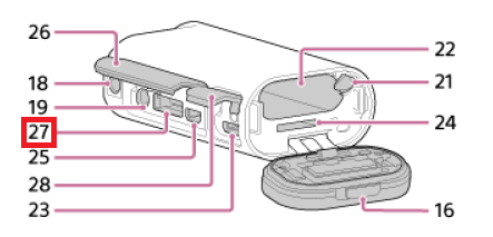

Già che ci sto...per caso sai a cosa serve il connettore che sta sotto la cam che sulle istruzioni è chiamato
27. Connettore di espansione (solo HDR-AS200V) (ITA)
27. Expansion connector (HDR-AS200V only) (ENG) ?
Può servire ad esempio per questo accessorio:
AKA-LU1 Handheld Grip With LCD Screen for Action Cam
https://www.sony.com/et/electronics/actioncam-mounting-accessories/aka-lu1
