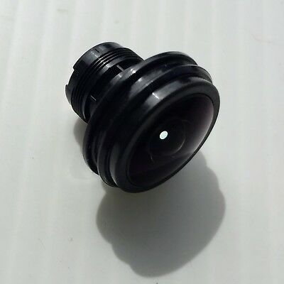

Non mi viene in mente qualcosa di diverso da una vera e propria sfuocatura ottica (o di qualche strato del sensore), a vederlo così non sembra un'appannatura. Probabile sia stato un colpo che l'ha messa KO.
In rete si trovano anche i moduli dell'obiettivo di ricambio, ma non è scontato che sia risolutivo.
s-l400Potrebbe aver preso un colpo sulle lenti e aver disallineato qualcosa.
La strada migliore è sentire un centro autorizzato e farsi dare un'idea della possibile spesa.

Su consiglio di un amico ho smontato la cam...2 viti...ho rimosso usando un cacciavite di precisione per fare da leva (non senza difficoltà) la colla che teneva fermo l'obiettivo...ho controllato che all'interno non ci fosse nessuna sporcizia...e infatti così era, era limpido.
Quindi ho provato a registrare mentre riavviatavo l'obiettivo, per trovare il punto in cui il fuoco tornava buono.
L'ho trovato ed ora funziona!
Penso che il problema non fosse dovuto ad una rotazione dell'obiettivo, infatti la colla era molto stabile, ma forse ad un microspostamento di qualche lente interna all'obiettivo o del sensore.
Con l'avvitamento dell'obiettivo dovrei averlo corretto.
Non ho rimesso la colla...stasera la provo sul campo.
