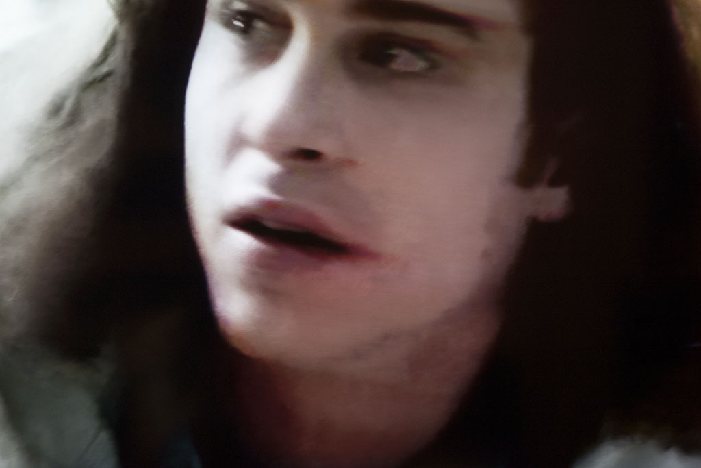

Altro esempio con impostazioni di fabbrica...
Uno scempio!!!! Il KDF LCD a retroproiezione non aveva questi difetti...
Versione in movimento....
Versione Statica....
