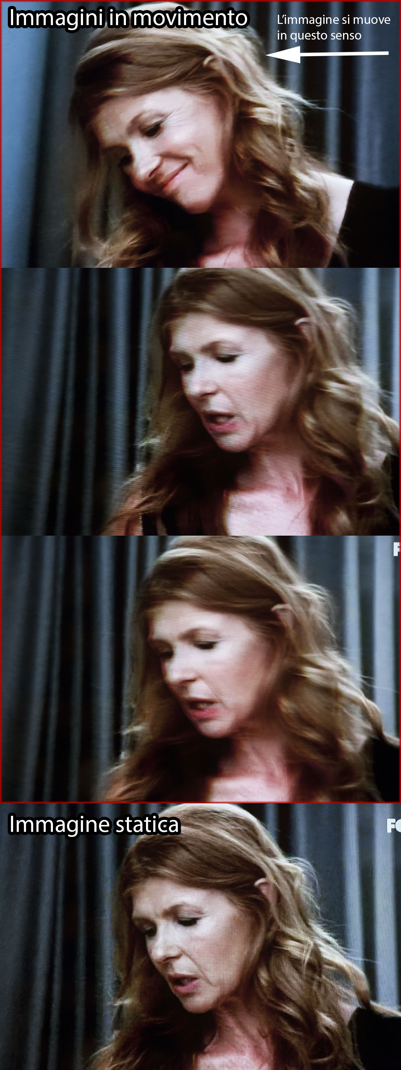

Buongiorno a tutti.
Mi capita che con il 55W828B quando si visualizzano immagini in movimento con forte contrasto. tipo volto chiaro e sfondo scuro, si generi un bordo rosso sul profilo della parte in movimento?
Lo noto molto proprio sul lato in cui l'immagine si sta spostando... Tipo il viso si sposta verso sinistra e l'artefatto si genera proprio sul bordo sinistro del viso. In genere l'effetto scia lo si dovrebbe notare sul lato opposto...
Ho già provato a disabilitare ogni orpello di interpolazione dell'immagine, ma il risultato è il medesimo. Anche impostando su Nitido nel controllo del moto delle immagini continua a presentarsi...

Provo a fare qualche scatto con la macchina fotografica, ma è piuttosto complicato perchè in funzione dei tempi che imposto ovviamente le cose cambiano. Provo con 1/25 secondo così magari simulo di più l'occhio umano...
GianfrancoMelocchi
La prima immagine è in movimento. Il viso si sta spostando a sinistra (la sua destra)...
Sulla sinistra si nota pesantemente il bordo rosso che tanto mi sta dando fastidio...
In questa immagine invece ho stoppato il tutto in un bel fermo immagine ed il risultato è decisamente diverso
Direi che l'effetto è piuttosto evidente...
E si presenta anche disabilitando tutto...
Anche impostando il motion flow su nitido che dovrebbe eliminare ogni possibile scia ho lo stesso effetto.

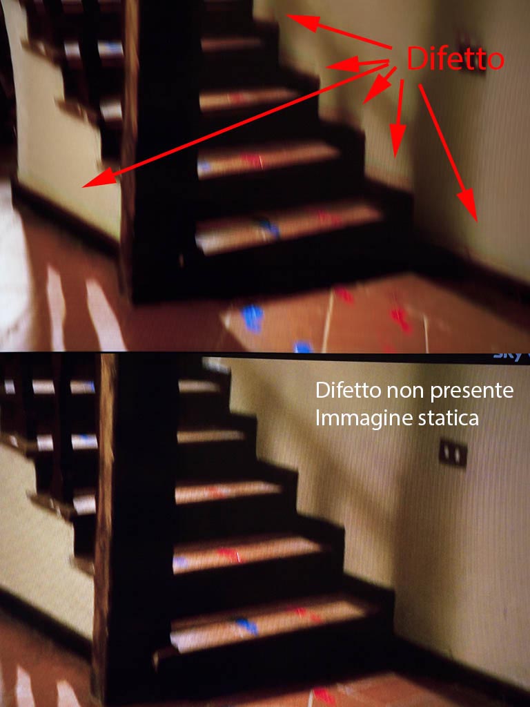

Questo invece il risultato con le impostazioni di fabbrica richieste dal servizio di assistenza Sony...:smileycry:
GianfrancoMelocchi
Vedo che qualcuno ha segnalato come soluzione accettabile le immagini che ho postato... Sono tutt'altro che accettabili visto che il problema dei bordi rossi c'è ancora...
Direi che il problema è tutt'altro che risolto!!!
Rilancio con una terza immagine...
Faccio inoltre presente che anche le impostazioni di fabbrica non sono accettabili visto che hanno una dominante blu mostruosa, un contrasto troppo sparato e artefatti digitali dovuti a tutti i sistemi attivi...

Ho notato che su monitor non profilati (al lavoro non ho il monitor profilato mentre a casa si) il difetto in fotografia si nota meno, ma in realtà è ancora molto presente.
P.S. Le foto sono sviluppate da raw a 21Mpixel della 5DMKII, ridotte di risoluzione, e poi salvate in JPG standard a 8 bit colore... La perdita di informazione del jpg è ahimè massiccia.
