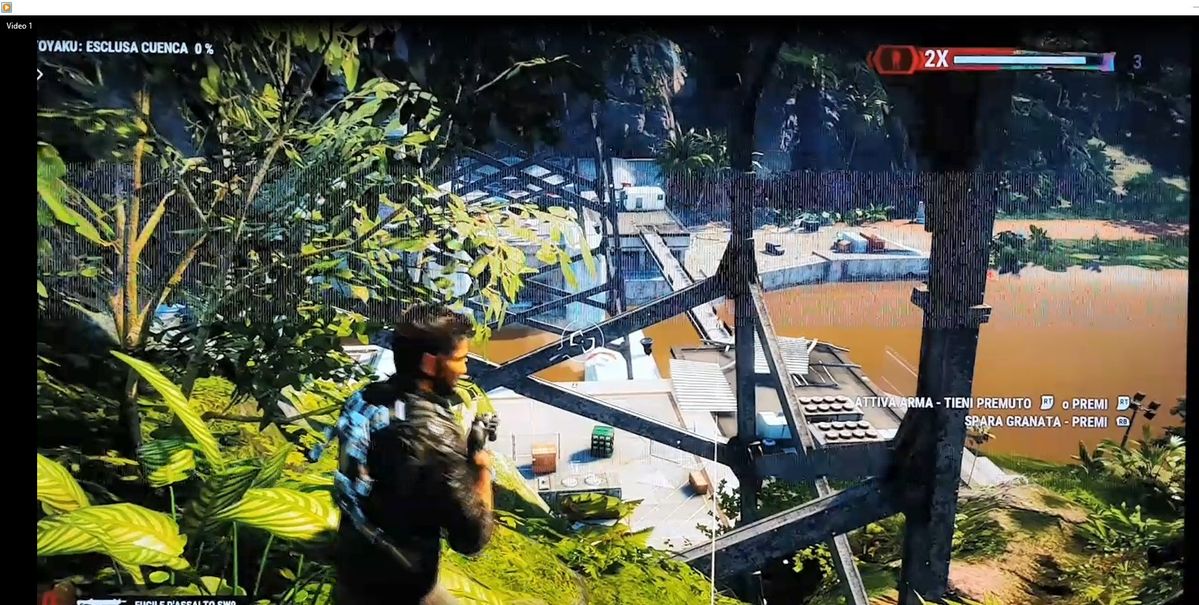

Buongiorno a tutti,
spero che qualcuno mi possa aiutare ho comprato quasi due anni fa al tv sony OLED KD-65 A1 e da qualche mese mi da il difetto come dai video in allegato, in pratica durante una partita con la XBOX ONE X oppure vedendo un video in 4k compaiono come delle scariche elettriche sullo schermo a ripetizione che si alternano su tutto lo schemo come se ci fosse una sorta di interferenza, ho provato ad aggiornare all'ultimo software disponibile e ho fatto il ripristino alle impostazioni di fabbrica ma niente il problema persiste. Il problema si manifesta a volte dopo un'ora a volte dopo dieci minuti..
Ho chiamato l'assistenza hanno preso la tv ma a tuttora non gli risulta il difetto....
Non sò piu cosa fare...

Sono Romolo, vi racconto come è andata a finire..
Innanzi tutto come ho scritto ben chiaro il difetto si origina non solo con l'XBOX ONE X  ( gira in 4k) ma anche sull'app you tube e sui film in 4k, il che da ignorante mi farebbe pensare che potrebbe essere qualcosa connesso con la scheda video o processore che sforza di più.
L'assistenza dopo l'ennesimo mio sfogo ha prelevato per la terza volta il televisore e ha proceduto alla sostituzione della scheda madre per via "DEL TUTTO ECCEZIONALE".
A distanza di qualche mese il difetto è riapparso e sono tornate queste maledette bande orizzontali.
Solo l'idea di aver speso 3500 € per questo maledetto televisore ( da 5000€ in sconto a 3500€) mi fa impazzire perchè ho deciso di pagare quasi il doppio per la sony fidandomi del marchio e questi sono i risultati.
L'assistenza quando me lo ha riconsegnato mi ha detto che questo sarebbe stato l'ultimo tentativo e che se non avesse funzionato non c'era piu niente da fare vista la scadenza dei 2 anni di garanzia.
Ho chiesto a sony di cambiare centro assistenza per sentire un altro parere ma mi hanno risposto che non è possibile e non si può fare.....

Salve,  sono in una situazione simile. Sony A1, senza garanzia, ha subito la sostituzione della scheda madre un mese fa per problemi alle porte hdmi. Ora il difetto si presenta come sopra. Dopo un periodo imprecisato, iniziano le scariche orizzontali su netflix o sky o amazon prime. Se reset, scompaiono per un po di tempo. Veramente casuale.
In questo momento ad esempio è un'ora  che è tutto ok. Veramente strano e inaspettato soprattutto dopo la sostituzione della scheda. Saluti
