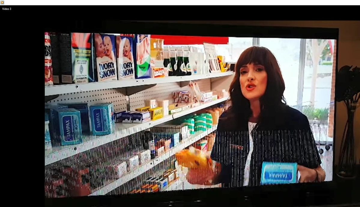

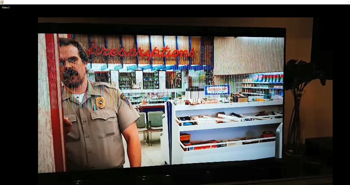

Buongiorno a tutti,
spero che qualcuno mi possa aiutare ho comprato quasi due anni fa al tv sony OLED KD-65 A1 e da qualche mese mi da il difetto come dai video in allegato, in pratica durante una partita con la XBOX ONE X oppure vedendo un video in 4k compaiono come delle scariche elettriche sullo schermo a ripetizione che si alternano su tutto lo schemo come se ci fosse una sorta di interferenza, ho provato ad aggiornare all'ultimo software disponibile e ho fatto il ripristino alle impostazioni di fabbrica ma niente il problema persiste. Il problema si manifesta a volte dopo un'ora a volte dopo dieci minuti..
Ho chiamato l'assistenza hanno preso la tv ma a tuttora non gli risulta il difetto....
Non sò piu cosa fare...
39 RISPOSTE 39
rooobb
Ma se l'assistenza l'ha provato e non riscontra difetti e tu hai il problema solo con la XBOX, hai provato a vedere che quest'ultima e i suoi cavi non creino il problema?
RomoloS
Il problema lo dà con i giochi e con i film in generale e anche con sorgenti da hard disk, per la console ho provato a comprare anche un cavo hdmi da 48 GBPS da 50 euro.. ma purtroppo non è servito a niente.
rooobb
Ma se è sistematico anche con harddisk per quale motivo l'assistenza non lo rileva? Cosa ti hanno detto
RomoloS
Mi dicono che lo stanno testando da diversi giorni e non gli ha mai dato nessun problema...ho paura che me lo riconsegnano e il problema persiste, la cosa strana è che a volte si manifesta dopo 10 minuti a volte dopo un'ora e altre volte non lo fa proprio anche ad esempio vedendo lo stesso film o giocando allo stesso gioco.
Ho fatto diversi video mentre fa il difetto ma a loro non interessa perché se nel test non compare per loro è tutto ok...la paura mia è che a breve scade la garanzia e il problema rimane...Dai video che gli ho fornito per loro è un "DIFETTO DIGITALE" ma se non gli compare nel test loro non fanno niente e ovviamente non sono a disposizione per venire a casa mentre fa il difetto...

Ciao, potrebbe essere un problema della scheda video e/o controller delle prese AV, comprese quelle Hdmi e USB. Tra l'altro, l'assistenza dovrebbe testare il problema con le stesse condizioni con le quali si verifica a te, quindi con Xbox collegata

da ignorante ho pensato la stessa cosa perché il pannello è integro non ha problemi di pixel, per cui il problema può essere legato o agli ingressi ( hdmi e usb laterale) oppure alla scheda grafica, peccato che se l'assistenza non lo riscontra non mi cambieranno il pezzo e poi a me lo fa spesso....non ci posso credere che a loro non lo faccia..
