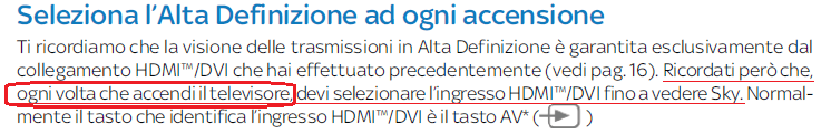

Pare che ad oggi, (tutti?) i decoder MySky non implementano l’ HDMI CEC (che permette l’ “invio” di  comandi via HDMI  tra i dispositivi). Dal manuale MySky HD:
Qualche TV (pare Panasonic?) utilizzando dei cavi HDMI acquistati e non quelli forniti da MySky, riesce(?) lo stesso a commutare in HDMI per via di una impostazione che rileva la presenza di segnale sul cavo HDMI.
Soluzioni? Solo “palliativi”!
