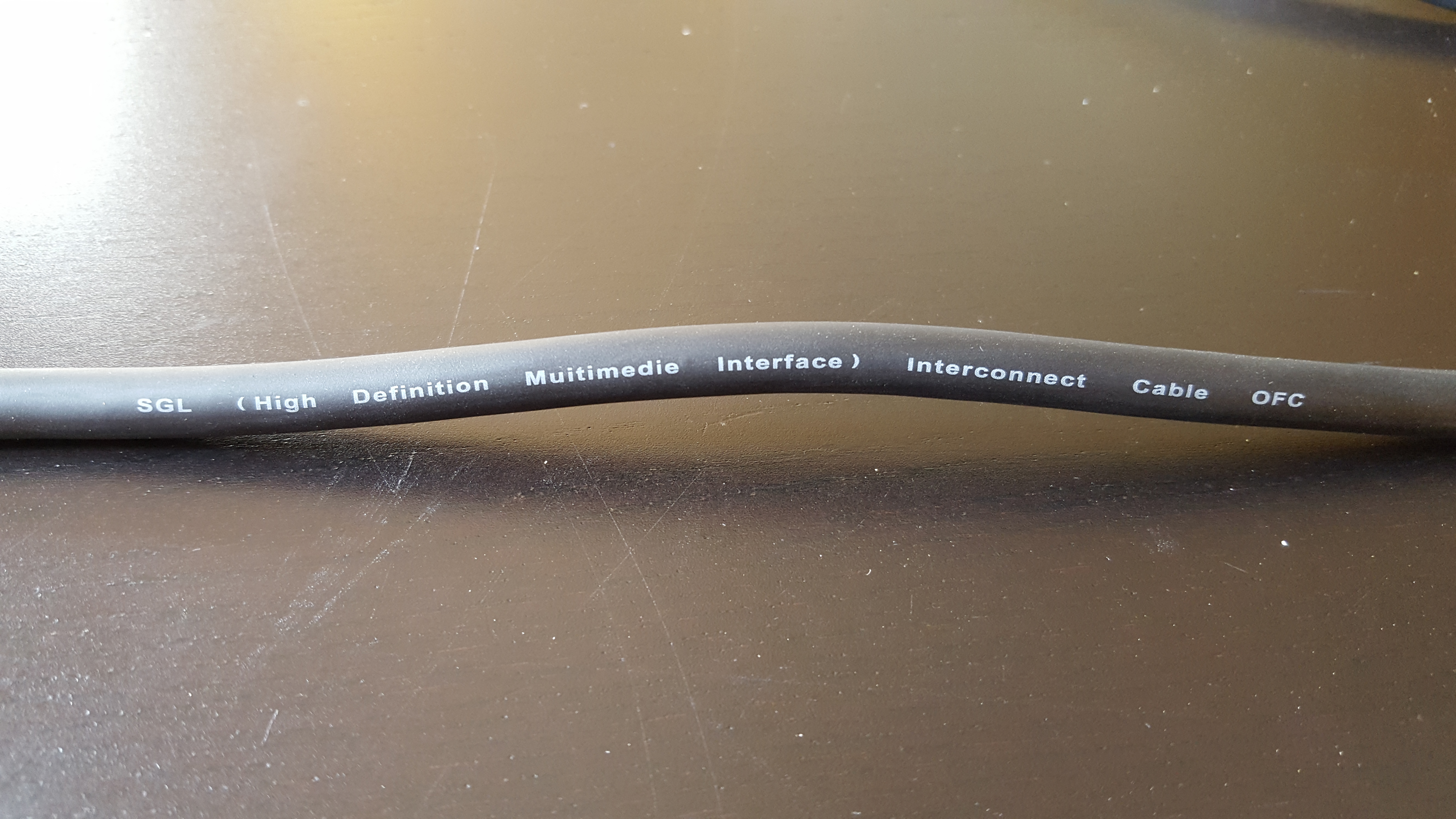

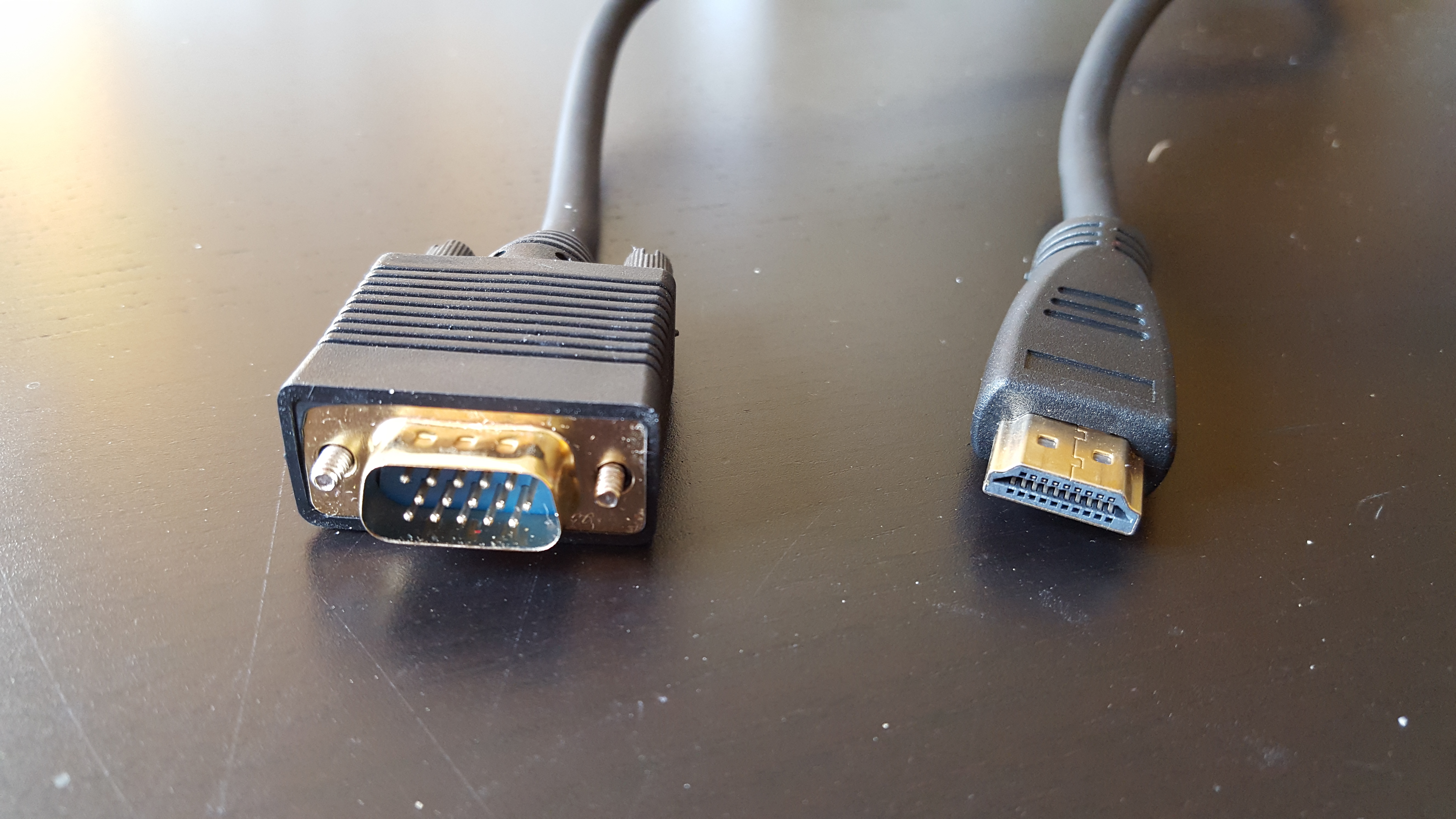

kriminal1980
Ho capito,
ti allego un paio di foto del cavo in questione.
L'esempio della lingua giapponese è più che mai azzeccata in questo caso :slight_smile:Cavo VGA-HDMI20150924_123216.jpg
Solo il cavo? Nessuno "scatolotto"? (non la confezione, parlo di una parallelepipedo di plastica che possa contenere una qualche elettronica). Sicuro che ci siano i "fili" dentro :smileytongue:? (ok, qui sono stato cattivello).
Manolo
