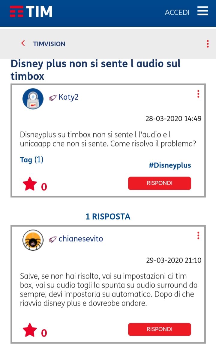

Non sei l'unico, anche se qui si parla di un TIM Box che forse può "farci qualcosa"...:
LucaLomu
Vero, sembra che sul box della tim si possa fare la scelta dell’audio , cosa che da app Disney non si può fare. Mannaggia
Ma è la Chromecast che poi si arrangia una volta inviato il contenuto (che in realtà non invii, si invia solo cosa vuoi e non il contenuto vero e proprio che poi è la Chromecast che "recupera") ed è per questo che forse una Fire Stick potrebbe "lavorare diversamente" avendo l'App e forse potendo modificare delle impostazioni (sarebbe da provare).

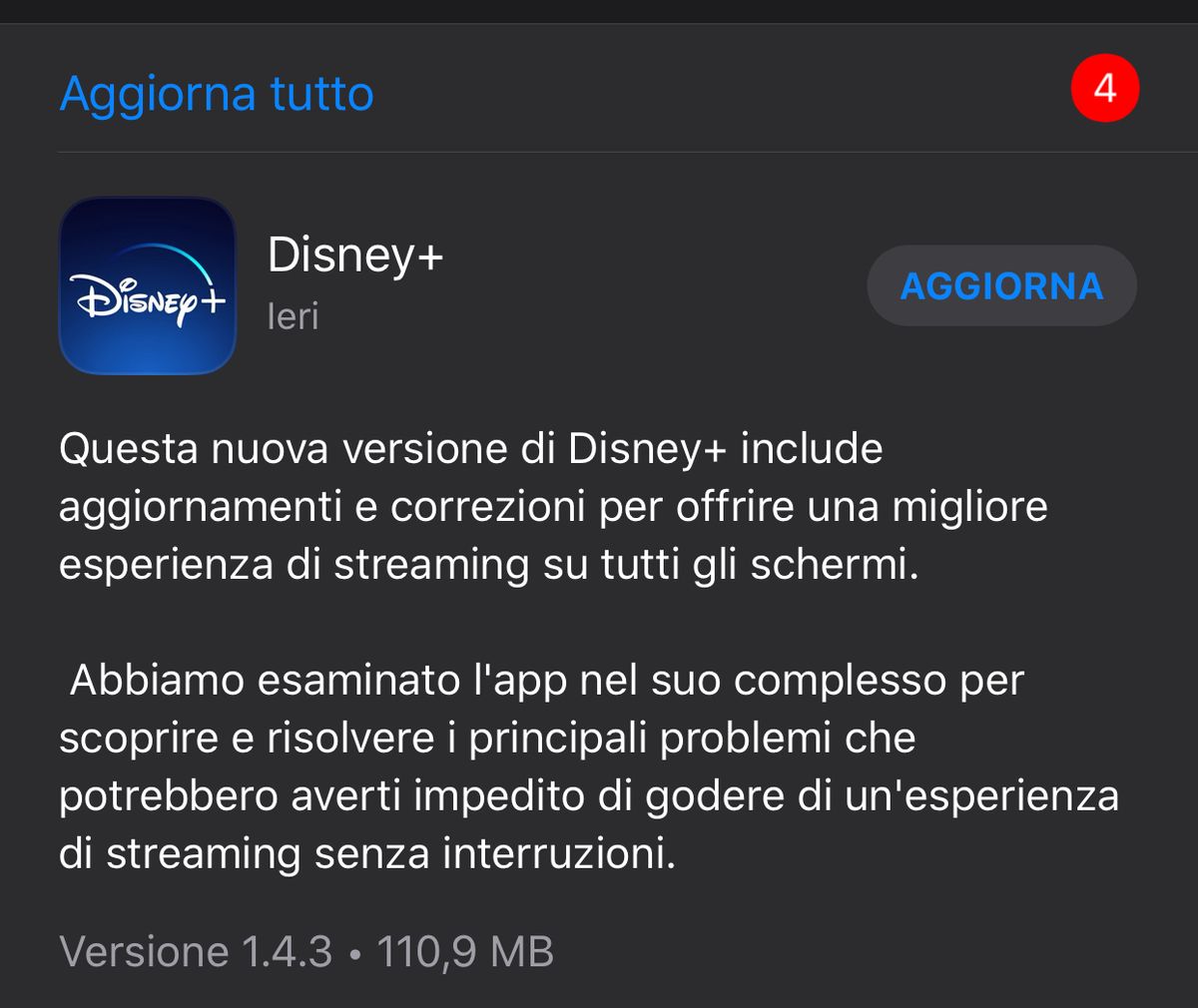

intanto.. che sia la volta buona?
Non l'ho nemmeno io, ma intano fai sapere dell'aggiornamento...
LucaLomu
Aggiornato ma... Niente da fare, non si sente alcun audio eccetto quello in inglese per non udenti (ma che sentivo anche prima )
