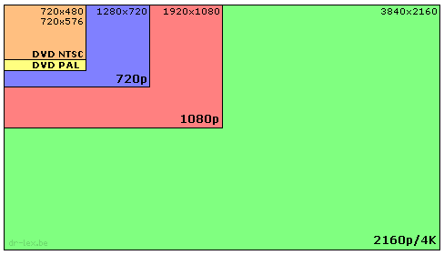

@Giupa_1 se vedi rai2 è normale che la risoluzione è peggiore di un crt per i motivi che ti ha citato jojo-76 ma se vedi rai2 Hd mi sa che è meglio!!! Inoltre le impostazioni di moto le devi configurare a tuo piacimento.
main-qimg-f751d17cb97fae6a6117f7bb628e0eb1.pngmain-qimg-f751d17cb97fae6a6117f7bb628e0eb1.png
Come puoi vedere le immagini di rai2 normale (in SD standard definition) sono il quadratino arancione + giallo mentre il rosso è rai2 HD (High definition). La tua tv ha il pannello con la risoluzione verde!!! Pensa a quanto deve lavorare lo scaler della tv non riuscendo chiaramente ad ottenere quello che uno si aspetta visivamente.
