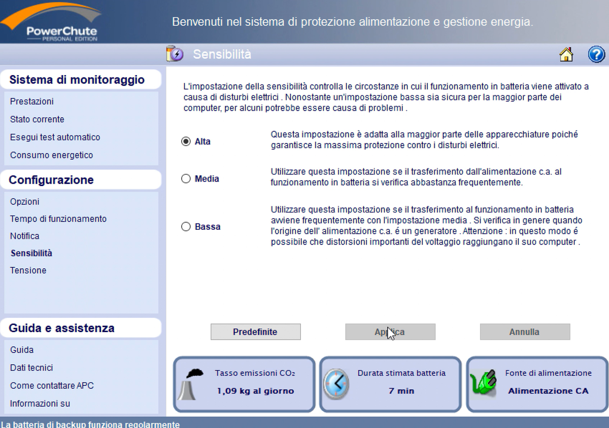

Ciao, ho appena collegato l'UPS al PC e verificato i dati... in sostanza il carico effettivo dell'UPS varia molto rapidamente in base alla luminosità istantanea della TV.... non si arriva quasi mai a consumare gli oltre 450W (con annessi NAS, Router e Switch).
La "sensibilità" era impostata su "media"... io l'ho cambiata in "alta" e verificato il tutto... sempre stesso problema in sostanza.... (anche se all'inizio l'immagine sembra essere più piena)...
Direi a questo punto di capire se ci sono direttive da "casa madre Sony" sull'utilizzo degli UPS e relative specifiche....
