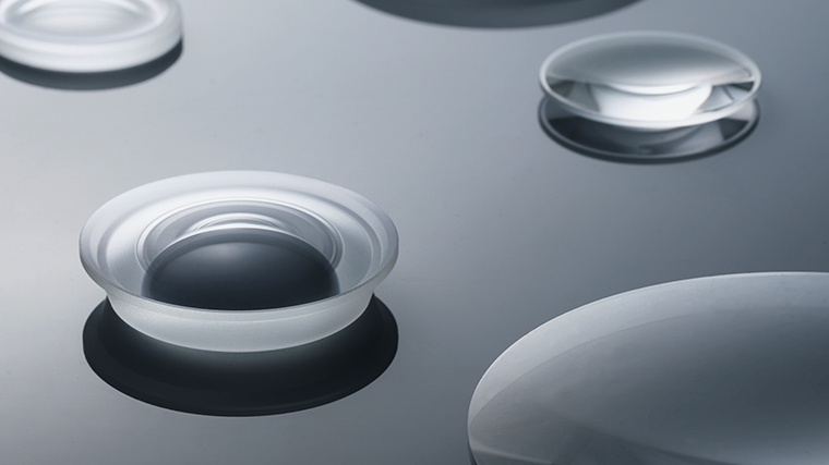

Tre anni più tardi è avvenuta la prima produzione di massa. Si trattava di un cosiddetto obiettivo ibrido che utilizzava superfici asferiche in resina montate su vetro sferico, ma poiché nell’obiettivo compariva uno strano pattern, la produzione è stata interrotta dopo soli due mesi.
Per risolvere i problemi e riprendere la produzione è servito un anno; ne sono serviti invece altri dieci per passare agli obiettivi asferici in vetro pressato — la versione attualmente più popolare. Non si trattava solo di superare le sfide tecnologiche, ma anche di avere a disposizione un certo investimento di capitali; Sony era tuttavia decisa a continuare a lavorare sull’espansione delle proprie tecnologie ottiche.
“Al tempo ci attenevamo a uno standard di produzione che rientrava in una deviazione dal valore di progetto inferiore al micron” spiega Nakanishi. “Nel mondo non esisteva ancora una tecnologia in grado di elaborare un obiettivo così preciso, quindi siamo stati costretti a svilupparcela da soli”.
Per prima cosa hanno studiato una tecnologia che riuscisse a elaborare gli stampi con precisione inferiore al micron e prodotto innumerevoli aggiornamenti dell’attrezzatura grazie a cui è stato possibile creare l’obiettivo asferico avanzato (obiettivo AA). Dopo ulteriori ricerche è finalmente nato l’obiettivo asferico estremo, quello della serie Sony G Master di oggi.

Gli obiettivi G Master integrano alta risoluzione e meravigliosi effetti bokeh della più elevata qualità. “L’obiettivo XA è stato l’elemento chiave che ha reso possibili entrambe le cose” specifica Nakanishi.
Per quanto riguarda la scabrosità della superficie, l’ingegnere racconta che l’XA raggiunge un livello di piattezza nanometrico a una cifra eliminando il bokeh con effetto cipolla quando si scattano fotografie di sorgenti di luce puntiforme. “La combinazione tra piattezza nanometrica ed elevata precisione superficiale è un punto di forza che le altre aziende non sono in grado di riprodurre”, aggiunge con fierezza.
Kuroda descrive i progressi compiuti nell’ambito della tecnologia di produzione, ricordando i primi anni in cui era possibile produrre solo un diametro di 40 mm e perciò in commercio esistevano solo obiettivi standard e teleobiettivi medi. “Non esagero quando dico che la gamma G Master è stata segnata dall’evoluzione degli elementi ottici”, sottolinea.
