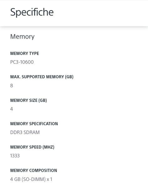

adesso, considerato che ha 4gb di ram  vorrei aggiungere altri 4gb. Secondo te aggiungo la stessa tipologia di ram (PC3-10600 DDR3 SDRAM 1333 mhz) oppure potrei vedere vedere se la scheda madre (AMD A68M FCH 2.4) supporta una frequenza di velocità più alta?

Le nuove memorie possono non essere compatibile anche quando dichiarato, ad esempio dal sito che le vende, questo a causa della differente densità dei Chip presenti su di esse, il tutto si trasforma nell'impossibilità di avviare il Sistema anche se sono apparentemente identiche.
Ti avevo chiesto il modello esatto, che trovi sotto al Display sulla destra, per verificare il quantitativo massimo di memoria supporta ma per la frequenza, di solito si mantiene quella, non vi viene mai in mente che ad un aumento delle prestazioni (quando possibile) aumentano anche le temperature che però non vengono poi gestite diversamente dato il supporto ormai nullo.
Il rischio che il Sistema sia sottoposto ad uno sforzo maggiore è alto e non ne vale la pena, per un minimo di prestazioni in più e forse inavvertibili.

sve1112m1ew
Puoi arrivare ad otto (8 GB) ma sostituendo l'attuale dato che hai un solo Slot, rispetta la frequenza e acquistala se puoi restituirla perché come ti ho scritto potresti comperarla identica ma potrebbe non funzionare affatto.
