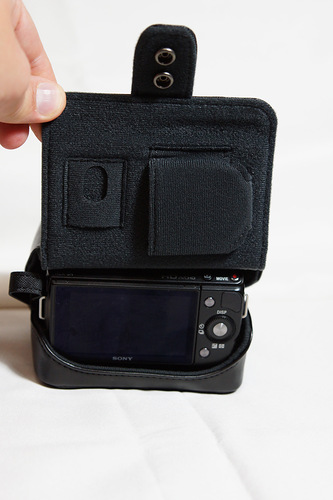

Salve a tutti. Sul sito Sony italiano non erano ben chiare le compatibilità per queste custosio, così' cercando su altri siti online, e sony stranieri europei ho riscontrato che
l' LC-SEJA B è adatto per tutti i corpi macchina NEX ma con obiettivo 16-50 pancake o 16f28
l' LCS-EJC3 B è uguale ma di 4cm più lungo, e adatto a tutti i corpi macchina NEX col supporto per obiettivi quali :
18-55mm f/3.5-5.6 Standard Zoom Lens
24mm f/1.8 Wide-Angle Prime Lens
16mm f/2.8 Wide-Angle Lens
30mm f/3.5 Macro Lens
50mm f/1.8 Mid-Range Prime Lens
(informazione che ho trovato sul noto rivenditore b&h photovideo di New York.)
E' corretto?
Io dovrei prendere la BEX 3nl con obiettivo kit 16-50 pancake, con la  LC-SEJA B dovrei essere a posto, ma se un domani volessi cambiare obiettivo e non mi ci starebbe più.
La domanda che vi faccio quindi è: la LCS-EJC3 B, per com'è fatto l'alloggio interno, puù supportare anche corpi NEX con obiettivo pancake 16-50 senza ballare all'interno, ma rimandendo ben incastrata?

Nel sito di Sony Malaysia LCS-EJC3 è considerata compatibile con NEX-3NY, con a corredo SELP1650 e SEL55210.
http://www.sony.com.my/product/lcs-ejc3

Salve, anche a me interesserebbe questa informazione.
Più che altro forse jento intendeva chiedere se la LCS-EJC3 B fosse compatibile anche con il 16-50.
O meglio, è chiaro che tra le specifiche mettano la LCS-EJAB compatibile con la 16-50, dato che è appunto 4cm più corta, però il succo del discorso è se corpo macchina NEX + 16-50 pancake nella cutosia  LCS-EJC3 B si incastri perfettamente senza muoversi.
Le dimensioni delle 2 custodie sembrerebbero identiche tranne che per la lunghezza.
Se le 2 custiodie hanno entrambe  la sede del corpo macchian separata dalla parte dell'obiettivo
e il corpo macchina è incastrato , allora in teoria potrò utilizzare la  LCS-EJC3 anche per NEX con il 16-50 pancake senza il rischio che ballino all'interno avendo l'obiettivo più corto.
Ovviamente non si potrà fare il contrario dato che, esssendo di 4cm più corta, un 18-55 nella  LC-SEJA B non ci starà mai.
Chiedo comunque conferma a un eseprto.

Mi sono accorto che nelle specifiche della custodia NEX LCS-EJC3 B viene data compatibilità anche per il SEL16F28,
che ha le dimensioni ancora più piccole del 16-50 pancake, e che è segnato come compatibile anche nelle specifiche della custiodia  LCS-EJAB
Quindi come mai il SEL16F28 è compatibile anche con la custodia LCS-EJC3 B mentre il 16-50 pancake viene dato compatibile solo con la LCS-EJAB?
Si sono dimenticati di inserirlo nelle specifiche di compatibilità della LCS-EJC3 B ? Non capisco
Non posso escludere nulla in assenza delle adeguate iformazioni.
Ad esempio, per la NEX-7 esiste (attualmente) un "Pacchetto" che comprende NEX-TK, SEL-P1650 e LCS-ELC7, ma nel PDF di LCS-ELC7 non vi è traccia di SEL-P1650.
http://infosony.sony.it/contents/instance1/files/document/2207DSLR59.pdf

Comunque spero di essermi spieato bene. Secondo te è sensato quello che voglio fare, cioè prendere la custodia  LCS-EJC3 B nell'ottica che possa andar bene sia per il kit attuale 16-50 pancake che per un obiettivo futuro più grosso?
Dalle info e foto in nostro possesso,la logica dovrebbe essere dalla nostra, ovvero ci dovrebbe essere la compativilità per del 16-50 anche per il  LCS-EJC3 B, (soprattutto considerando la questione 16f28)
Boh...Speriamo...Al massimo spero che si possa restituire una volta comprato dallo store online sony
