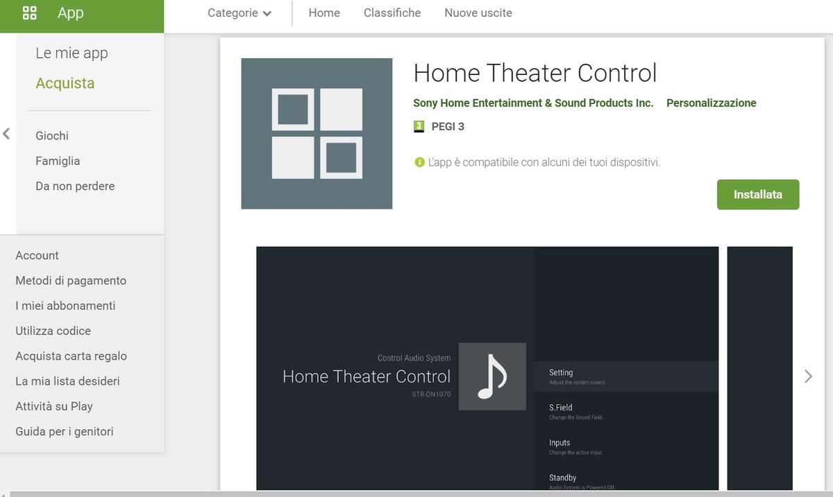

Anche l'esempio che trovi su playstore fa riferimento al DN1070 quindi anche il 1080 dovrebbe andare
