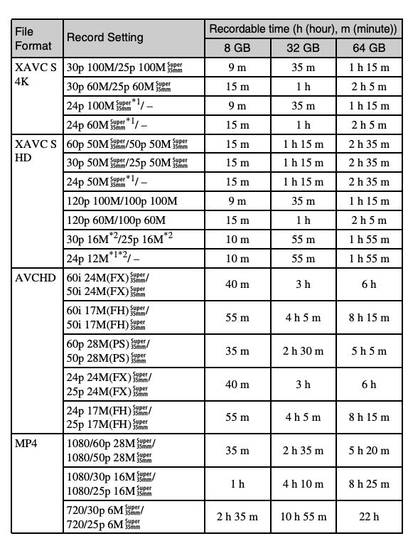

b) Una stima della durata in 4K su SDCARD (ovviamente in base alla capacità della stessa card ) ?

b) https://helpguide.sony.net/ilc/1540/v1/it/contents/TP0000823743.html
