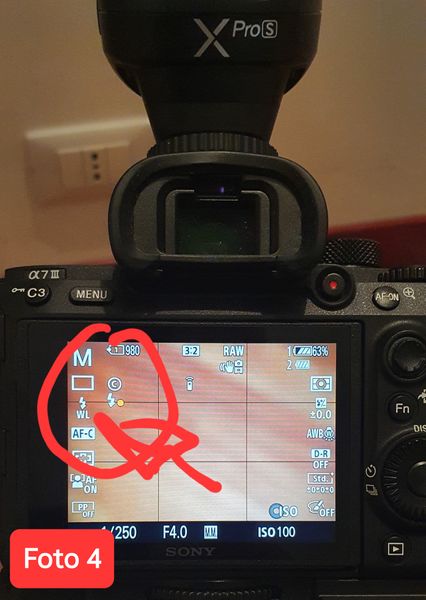

Vorrei chiedere un piccolo aiuto per capire come settare la mia Sony A7 III per effettuare foto con il flash High Speed Synch.
Come detto ho una Sony A7III,
ed un flash Godox AD200 pro con trigger Godox Xpro S.
Ho visto una foto su internet (foto 1) nella quale compare vicino al simbolo del flash la scritta HSS.
Io ho attivato sul mio flash Godox ad200 pro la sincronizzazione (foto 2), così come sul trigger godox (foto 3).
Però sulla mia Sony A7III non compare la dicitura HSS vicino al simbolo del flash (foto 4)
Le impostazion del flash sulla mia sony le ho messe come da foto 5.
Dove sbaglio ? Grazie anticipatamente a chi potrà darmi una mano
Rimetterei le impostazioni iniziali, non c'è bisogno di modificare quelle impostazioni https://helpguide.sony.net/ilc/1720/v1/it/contents/TP0001668549.html
"modo flash" -> automatico
"flash senza fili" -> disattivato (non hai un commander sony che lo supporti)
A questo punto quando imposti tempi di scatto sotto 1/250 (più rapidi) passa in HSS
Dai un occhio anche qui
@danardi78 grazie per la rapida risposta. stasera quando torno a casa proverò i tuoi suggerimenti e ti farò sapere 🤞
@danardi78 GRAZIE, il tuo consiglio ha funzionato perfetta. Ora devo solo esercitarsi in questa tecnica. Grazie ancora per il supporto molto apprezzato ☺️
