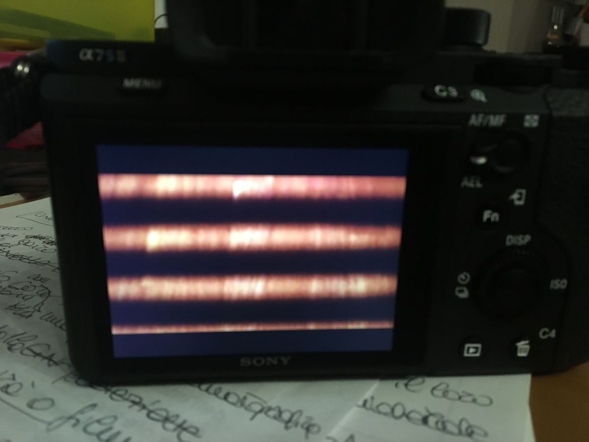

Ciao a tutti. Ad agosto ho comprato un'Alpha 7 II S per fare video. In registrazione con impostazioni automatiche va bene ma poi se metto in manuale e schiaccio il tasto REC appaiono delle linee nere orizzontali che rimangono quini sul video. A qualcuno di voi è successo? Che tipo di problema si tratta? Non ho ancora aggiornato il software..ma in teoria non dovrebbe farlo comunque.
Linee nere
Se riuscite a rispondermi vi ringrazio. Anche perchè la spedisco subito in assistenza se è un problema di fabbrica.

diciamo che è un comportamento anomalo....se aggiornando il firmware non si risolve dovrai rivolgerti a un centro assistenza.
di video non me ne intendo, ma a colpo d'occhio sembra il battimento della luce artificiale (neon, lampade a risparmio, o peggio ancora led) con un tempo di otturatore troppo rapido

Ma un banale errore di settaggio di luce e quindi con un iso altissimo e gli altri parametri sbagliati mi crea quelle linee? Tanto per sapere se è un problema di fabbrica o di un banale settaggio sbagliato che può capitare a tutti e a tutte le alpha 7 II S.
Che dici?
Semplicemente un tempo di otturatore troppo rapido può creare questo effetto in praticamente tutte le fotocamere (non solo sony)
Sarebbe opportuno che specificassi con quali parametri stai operando quando ti compare quel problema. Sennò diventa difficile capire come risolverlo.
