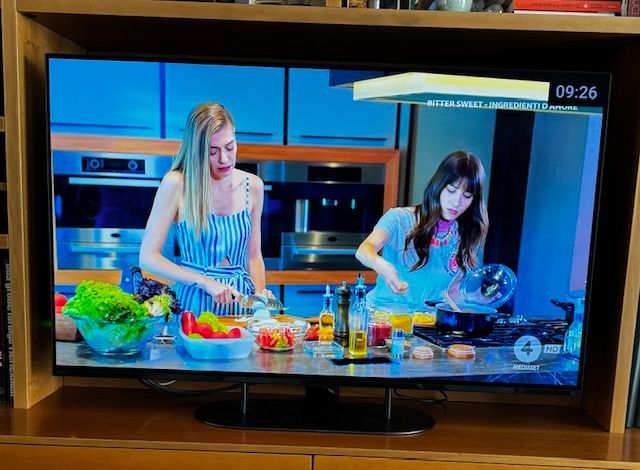

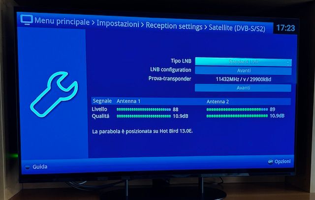

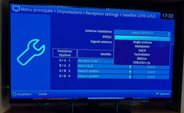

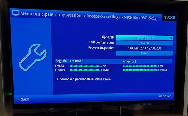

Ho allegato delle foto da cui si vede l’ottimo segnale di ambedue i satelliti.
vedo mezza Europa tranne i Mediaset
Rai 1 2 3 , la 7 ok
rete 4, canale 5, Italia 1 niet

Se vedi i Rai , 7, 8, 9 ecc il problema è la tua parabola che non è a posto. Non fidarti del segnale/ qualità del tv. Occorre uno strumento professionale.
I canali Rai , la 7, 8, 9, sono tutti codificati e la cam li rende in chiaro. I Mediaset vanno male perché hai un segnale problematico.

Ma scusa perché due parabole?
