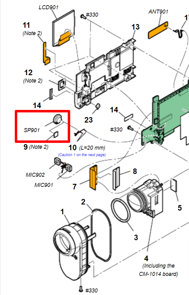

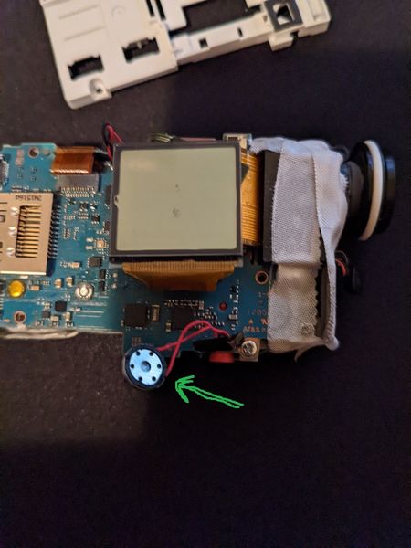

Ho risolto, l'ho smontata e ho notato che l'attacco che va dalla cam al sensore, nella parte del sensore era mezzo staccato, ho fatto pressione per rimandarla a fine corsa e ora funziona come prima, un ultima cosa, mentre la rimontavo si è staccato un filo risso di un minidisco forato, non so cosa sia, potreste dirmi di che si tratta ?  pare non abbia compromesso la cam comunque

Quel "disco" ha tutta l'aria di essere un buzzer. Probabilmente non hai più il feedback sonoro dei tasti (mi sto immaginando che alla pressione dei pulsanti facesse "bip", ma potrebbe essere una castroneria)
SP901 1-858-904-21 LOUD SPEAKER (0.8CM)
