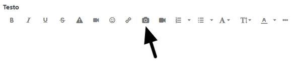

Se è una foto postala direttamente cliccando la "macchina fotografica" .....
