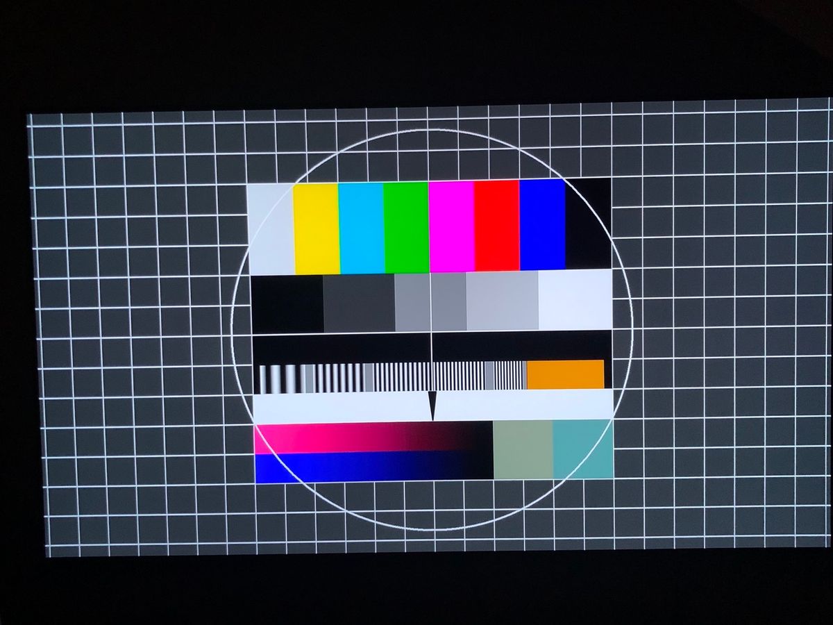

effettivamente i pattern sembrano perfetti...
In controluce, da spento, quasi viene il mal di mare 😅
Dovrei fare delle prove con dei video contenenti dei "panning laterali"...

Si, confermo che da acceso non si vede praticamente nulla... sembra proprio perfetto.
Da spento, di sera, con le luci artificiali si vede molto meno il problema... anzi, va proprio cercato ponendo lo sguardo da un'angolazione ampia.
