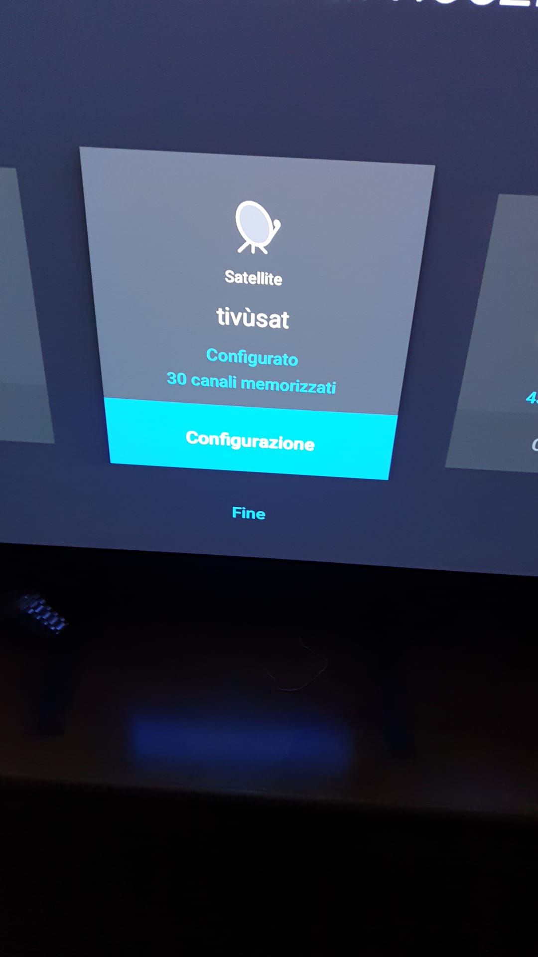

Ho collegato un parabola al mio tv 55A90J.
Facendo una ricerca dei canali tvsat, trovo solo 30 canali.
Il segnale è al 100% come pure la qualità è al 100%
Da cosa dipende, cosa posso fare?

Ho risolto, il problema era che la parabola non era puntata perfettamente verso HOTBIRD.
Quindi effettuando meglio il puntamento ora vedo oltre 450 canali.
