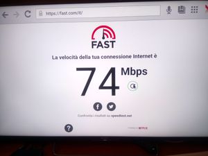

La distanza dalla TV principale al router,nel mio caso è 15 centimetri (in questo caso si dovrebbe intendere "router attaccato" :smile:),che però,come detto è collegato direttamente via LAN.Ho però fatto alcune prove : dalla stessa (pochissima distanza) la differenza tra la connessione via LAN e quella tramite WiFi è di circa 8 Megabit (da 82 a 74).DSC_0002.JPG
