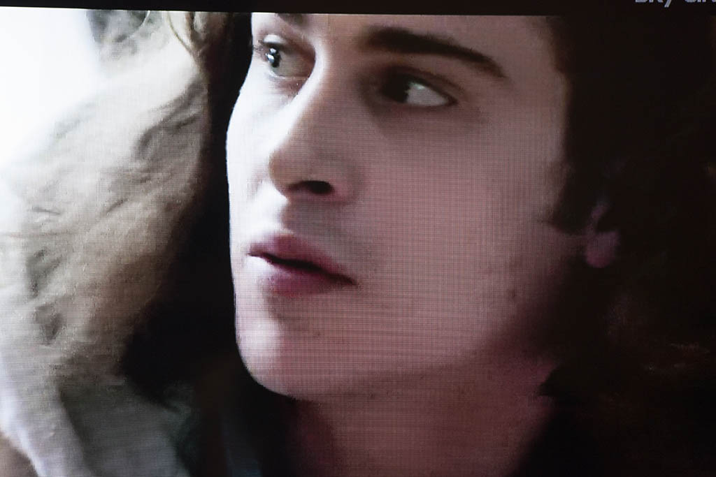

Mi capita che con il 55W828B quando si visualizzano immagini in movimento con forte contrasto. tipo volto chiaro e sfondo scuro, si generi un bordo rosso sul profilo della parte in movimento?
Lo noto molto proprio sul lato in cui l'immagine si sta spostando... Tipo il viso si sposta verso sinistra e l'artefatto si genera proprio sul bordo sinistro del viso. In genere l'effetto scia lo si dovrebbe notare sul lato opposto...

Altro esempio con impostazioni di fabbrica...
Uno scempio!!!! Il KDF LCD a retroproiezione non aveva questi difetti...
Versione in movimento....
Versione Statica....
