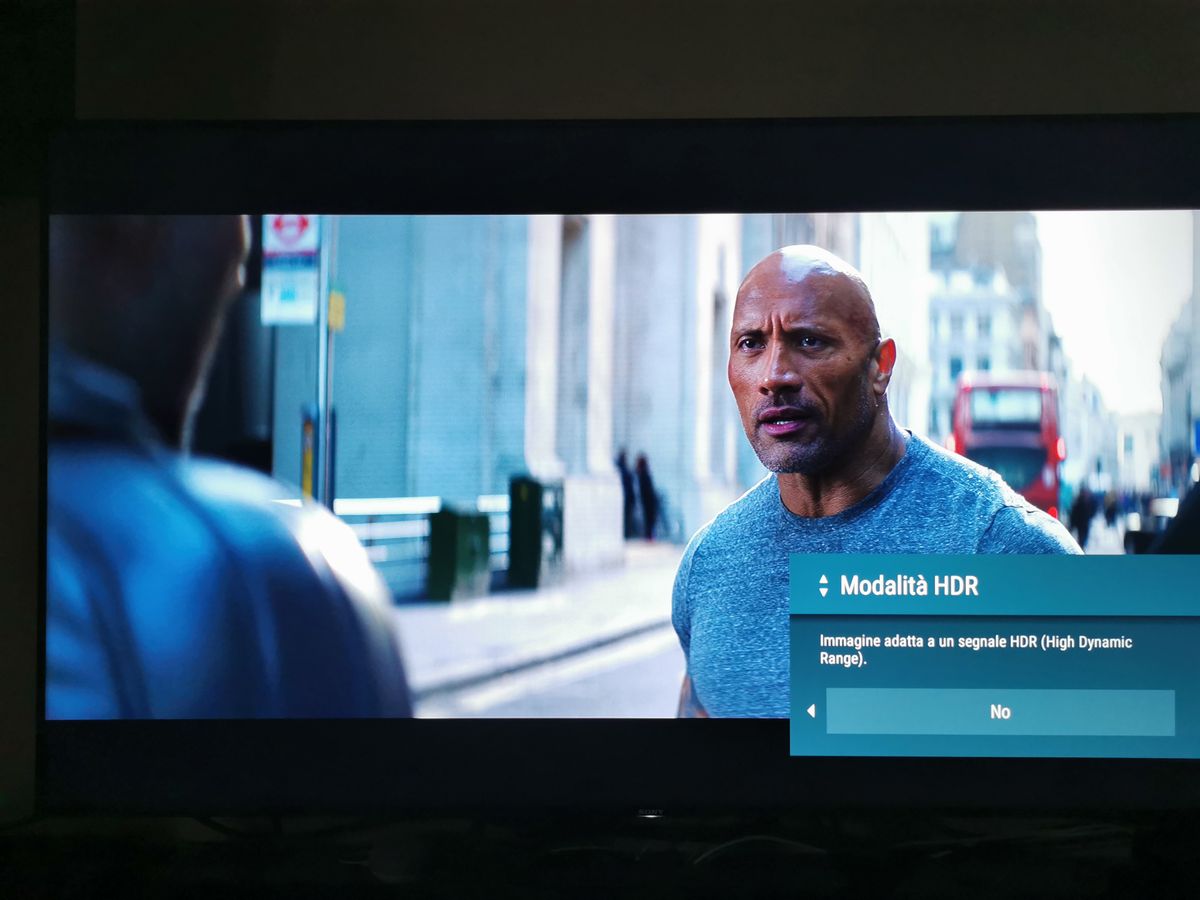

Vi faccio inoltre un esempio di cosa intendo quando dico che HDR con sky mi sembra spegnere i colori invece di accenderli.
Immagine con HDR AUTO (quindi dovrebbe settarsi in HLG e non HDR10) :
Immagine con HDR NO:
Chiaro che la foto sfalsa un po' la differenza vera e propria, ma se possibile nella realtà la visione in HDR risulta ancora più spenta che nel confronto qui in foto. Come ci fosse una patina opaca, grigina, che smorza il tutto. Com'è possibile? Nelle impostazioni ho settato HDR AUTO così come l'estensione colore.
È comunque un problema che riscontro anche con i film dal lettore, l'unico che mi dà l'idea di essere in HDR davvero è la PS4 Pro, ma credo perché li sicuramente la codifica è HDR10 che accende molto i colori.
Però i film dal lettore 4k non dovrebbero comportarsi anche loro così??
