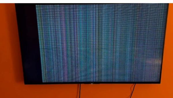

Posseggo un tv Sony KD-55XE8588 dal 2018 e da qualche giorno presenta un problema di scomparsa e sgranatura immagine (allego foto). Con un reset vol- e tasto accensione sembrava essersi risolto. Ma ieri sera si é riproposto. Al tv sono attaccate alle prese usb un hard disk, una tastiera logitech e cavo hdmi. É aggiornato. Ho provato staccare tutto non si risolve. Per un po' sembra funzionare ma poi improvvisamente si ripropone e l'unica soluzione é staccare corrente e attendere.
Secondo la vostra esperienza, trattasi di un problema hardware o software? Conviene la riparazione? Grazie

Salve, a mio avviso è un problema hardware ma prima di telefonare all'assistenza, prova a rifare un ripristino ai dati di fabbrica giusto per provare ancora se il problema si risolve. Poi non installare nessuna app nuova ma utilizza per qualche giorno quelle preinstallate. Se ti ricompare il difetto direi di contattare l'assistenza tecnica.

Avevo provato ma anche reinstallato e collegato tutto. É anche vero che avevo installato solo disney+, attivato account gmail e collegato hdmi, un hd esterno, ethernet e una chiavetta usb. Riprovo come hai suggerito per scrupolo. Per una verifica mi chiedono 20 euro, ma ho la sensazione che poi non me la cavo con poco. Sto valutando con dispiacere nuovo acquisto. Sony mi ha un po' deluso, capisco che può capitare con qualsiasi produttore, ma pensavo che Sony fosse un gradino sopra. Diciamo che ora qualitativamente sono tutte uguali. Grazie.

Oggi ho provato a resettarlo, attivato dysney+ e amazon prime e accout gmail. Sembrava tutto bene dopo circa 1 ora di utilizzo. L'ho riacceso dopo cena ed il problema si è riproposto. Il pannello sembra sano penso sia un problema elettronico che si ripropone al riavvio.

No, dovrebbe essere nel migliore dei casi, molto probabilmente, la scheda TCON montata sul pannello. Non c'entra nulla il software. Mi dispiace, ma devi contattare l'assistenza tecnica.

Secondo te é una riparazione costosa? Grazie
