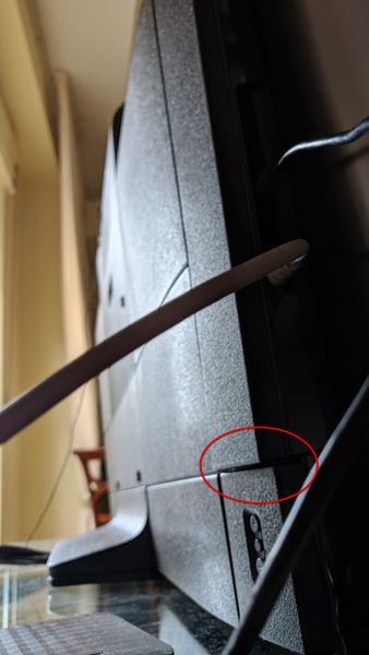

3. Non riesco a chiudere correttamente il coperchio degli ingressi laterali, come in foto (se sono OT, ditemi dove posso chiedere)
