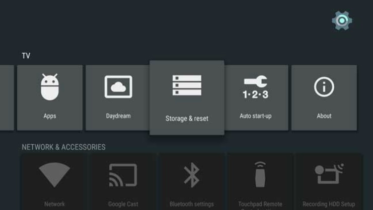

rooobb
Informazioni sullo storage si dovrebbero trovare nel seguente menu di impostazioni del TV
