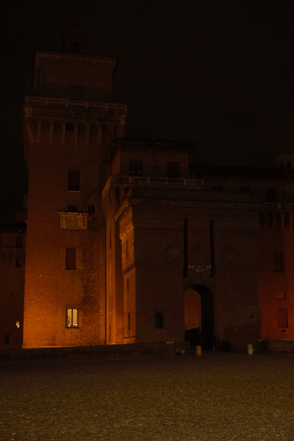

Salve,
sono in possesso di una Sony Alpha 6000 con un obiettivo Sony E PZ 16-50 mm F3,5-5,6 OSS.
Recentemente ho notato uno strano comportamento: quando scatto in condizioni di bassa luminosità con uno zoom a 30mm ed è presente una luce diretta verso il suolo e piazzata dietro e in alto rispetto alla telecamera (ad es. un lampione), un cerchio largo appare al centro della foto.
Non appare se la foto viene scattata con lo zoom a 16mm.
Quale potrebbe essere il motivo di ciò? Potrebbe essere dovuto alla lente o al sensore APC o ad entrambi insieme?
E' un po' difficile da spiegare solo a parole per cui allego alcune foto e uno schema
Foto originale senza alcuna correzione: ISO 200, f/5 30mm, 3/5 sec.
Foto originale: ISO 200, f/5 30mm, 3/5 sec.Foto originale: ISO 200, f/5 30mm, 3/5 sec.
Foto migliorata, il cerchio è più visibile.
Corrected photo (circle is more visible)Corrected photo (circle is more visible)

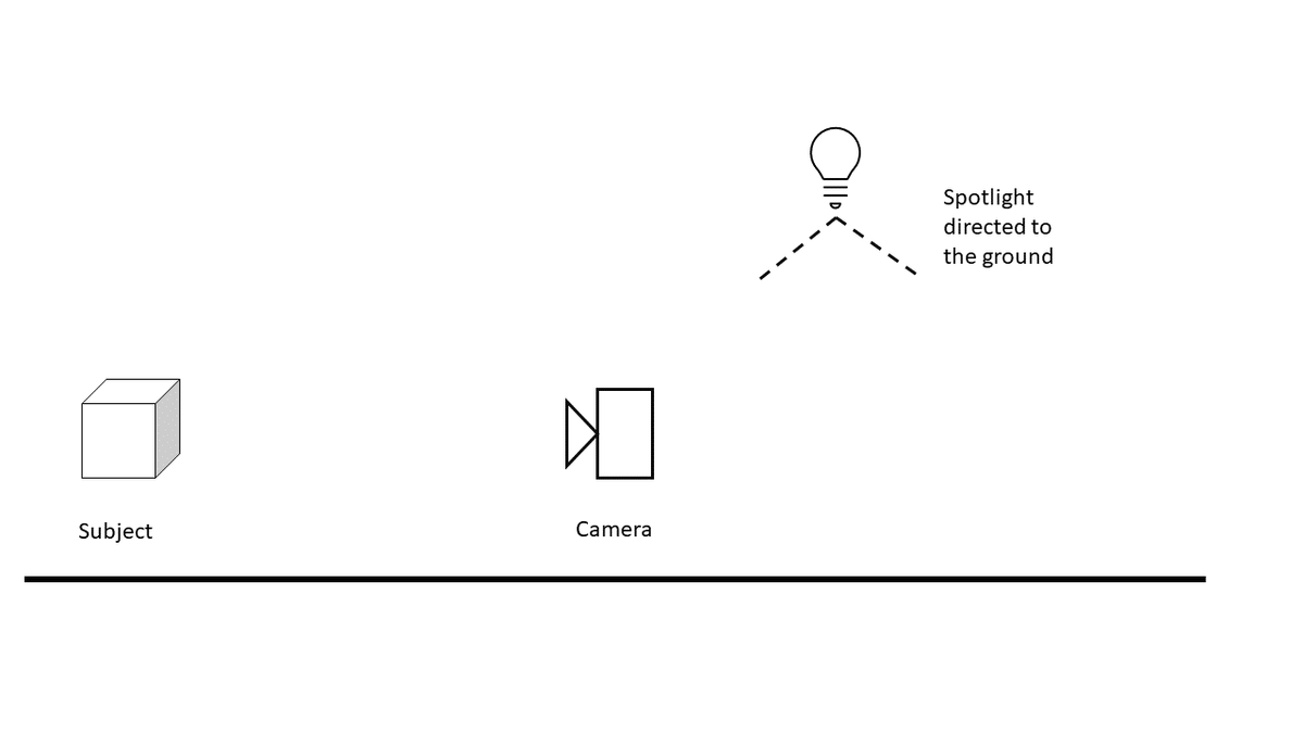

Schema della scena. Zoom della fotocamera a 30mm.
Schema of the sceneSchema of the scene
PS. La compressione riduce il cerchio. La foto era stata scattata in RAW ed è più visibile.
