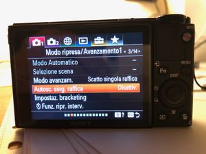

La pagina del link è stata la mia guida. Quello che mi stupisce è la differenza tra le icone tra la schermata che imposta la funzione (click sulla rotella a sinistra )
E l'icona che compare sullo schermo e nel mirino dopo il settaggio.
wapaves
Ho trovato:  dipende da un'altra parte del menu dove si attiva o disattiva l'autoscatto per lo scatto a singola raffica.  Il settaggio fatto qui prende il sopravvento:
Per me non è stato facile trovarlo perchè quando si sceglie lo scatto a singola raffica il primo menu non lo evidenzia, lo si vede solo nel mirino dopo... e ovviamente te ne accorgi quando scatti.
Capisco che quando si opera nel menù sarebbe opportuno essere svegli e attenti ma a me piacerebbe che quando l'autoscatto è settato per lo scatto a singola raffica il simbolo apparisse come si vede qui sotto.
E magari si potesse scegliere se il settaggio di autoscatto debba rimanere fisso o disattivarsi ... dopo uno scatto, o dopo lo spegnimento.   Chiedo troppo ?  Ma questa è la più bella compatta al momento sul mercato.
