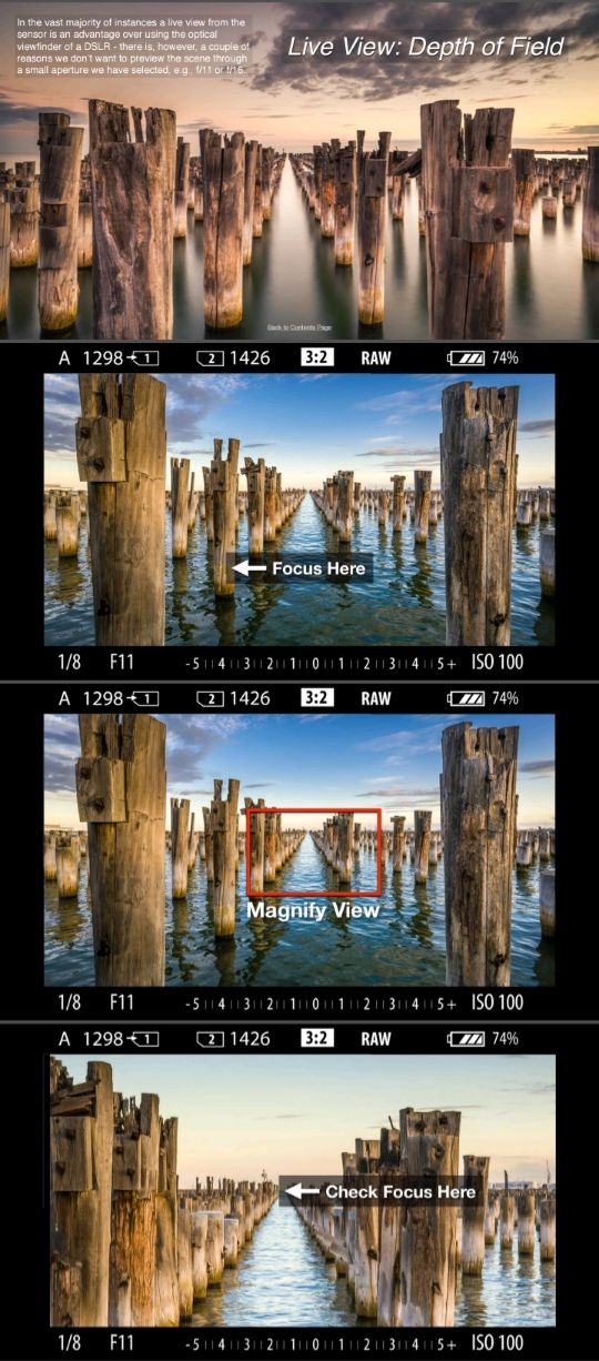

Salve volevo chiedere se in livewiev e possibile ingrandire il punto di messa a fuoco per controllare la giusta maf come in Nikon. Grazie

Su sony c'è la modalità la possibilità di ingrandire in più modi
1 - messa a fuoco MF (la selezioni dal "modo di messa a fuoco", non so a quale pulsante l'hai associato):
 - in qualsiasi momento ti è consentito correggere il piano di fuoco ruotando la ghiera di messa a fuoco
 - contemporaneamente puoi ingrandire il punto di fuoco (o una porzione qualsiasi del fotogramma) e correggere il fuoco con il pulsante centrale della rotella posteriore
2 - messa a fuoco AF-S:
 - premi il pulsante di maf ed il soggetto viene messo a fuoco
 - puoi ingrandire il punto di fuoco (o una porzione qualsiasi del fotogramma) per verifica
3 - messa a fuoco DMF:
 - a questo punto (mantenendo il pulsante di messa a fuoco) ti è consentito correggere il piano di fuoco ruotando la ghiera di messa a fuoco
