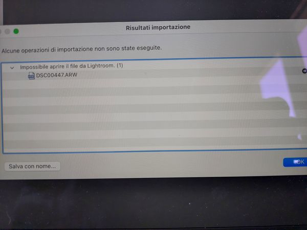

Ho un Macbook (con MacOs Monterey 12.0.1) in cui ho installato Lightroom Classic (9.0) con Camera RAW (12.0).
Non riesco ad aprire i file .ARW della mia A7RM3: al posto della miniatura della foto c'è un rettangolo scuro e quando faccio l'importazione compare la finestra allegata.
E' già capitato a qualcuno di voi ?
Qualcuno sa come si può risolvere ?
Molte grazie a tutti.
Secondo me, così a naso, tu non hai una A7RM3, ma hai una A7RM3A.
E per questa fotocamera hai una versione di lightroom troppo vecchia.
https://helpx.adobe.com/it/camera-raw/kb/camera-raw-plug-supported-cameras.html
@danardi78 ci ho pensato ora ed ero qui per scrivere lo stesso... 😁
Infatti per la A7RIIIA occorre il plug-in Camera Raw in Versione 13.3

Il file non è danneggiato:
- ho provato ad importare altri file fatti nella stessa sessione fotografica: stesso problema;
- anteprima del Finder: visualizza il file
Posso dare un'altra informazione, a cui sono arrivato oggi.
Sembra che il Lightroom Classic che ho installato non converta il file .ARW in DNG.
Ho fatto una prova: ho convertito il file .ARW in DNG con Adobe DNG Converter, ed a quel punto Lightroom l'ha importato correttamente.
Ho controllato le relative impostazioni di Lightroom (in "Importa creazione DNG") sono:
- Estensione file: dng
- Compatibilità: Versione Camera Raw 11.2 e successivi (Note Bene: il Camera Raw installato è 12.0.1)
- Anteprima Jpeg: Dimensione media.
Se ti può essere utile il file potrei spedirtelo con WeTransfer, ma dovrei avere la tua email.
Molte Grazie dell'interessamento.
Franco

Bingo !
E' proprio così, la mia è una A7RM3A....Non credevo fosse così importante a questi fini ed invece lo è.
Molte molte grazie !
Marino, molte grazie anche a te
Essendo praticamente lo stesso sensore all'epoca dell'uscita della A7RIIIA molti utilizzavano il "trucco" della modifica degli exif, facendo intterpretare i raw come se fossero di una A7RIII. In realtà anche quando uscì la A7RIII stessa, che ha di base lo stesso sensore della A7RII funzionava lo stesso "trucco" per ingannare i vari software di sviluppo prima che uscissero gli aggiornamenti che supportassero il nuovo modello. All'atto pratico però poi non era proprio proprio la stessa cosa, lavorare con un software che supporti il proprio modello di fotocamera è basilare.
