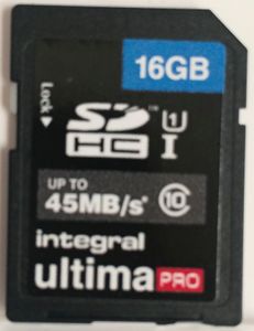

AngeloSalvin
Nuovo
Ciao, ringrazio per la risposta.
Adesso stò usando una delle mie schede della reflex che ha il doppio di velocità di scrittura.
Ti allego la foto della scheda. Saluti e Augurissimi!
AS
danardi78
Francamente non conosco questa marca.
Sarebbe interessante avere da sony una tabella delle compatibilità anche con memoria di brand diversi.
Per la mia fotocamera ad esempio c'è la tabella di compatibilità per le schede sony http://support.d-imaging.sony.co.jp/www/cscs/accessories/compatibility.php?area=gb&lang=it&mdl=ILCE-...
Ma non per gli altri marchi
