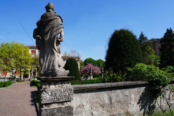

ho scattato alcune foto su cui appare in cielo una striscia blu che su foto successive sparisce....
qualcuno mi può aiutare?
è un problema di sensore?
grazie

Ha tutta l'aria di essere un pelucco sul sensore
Quando puoi fai un altro scatto al celo terso (o una parete completamente bianca ma ben illuminata) con diaframma f22 come nel tuo esempio. E' la classica strategia per cercare sporcizia sul sensore, che si evidenzia a diaframmi chiusi e immagini con pochi dettagli.
Un pelucco di quelle dimensioni mi aspetto che sia ancora in giro per la camera di scatto della tua A7. Una spompettatina non ci starebbe male.

Sai che non ho mai smontato l’obbiettivo dal giorno dell’acquisto circa tre mesi!!!
comunque adesso ho smontato obbiettivo è usato il soffietto/polpetta ….
vediamo se ricompare..
Più  tardi esco e riprovo.
