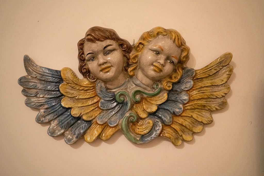

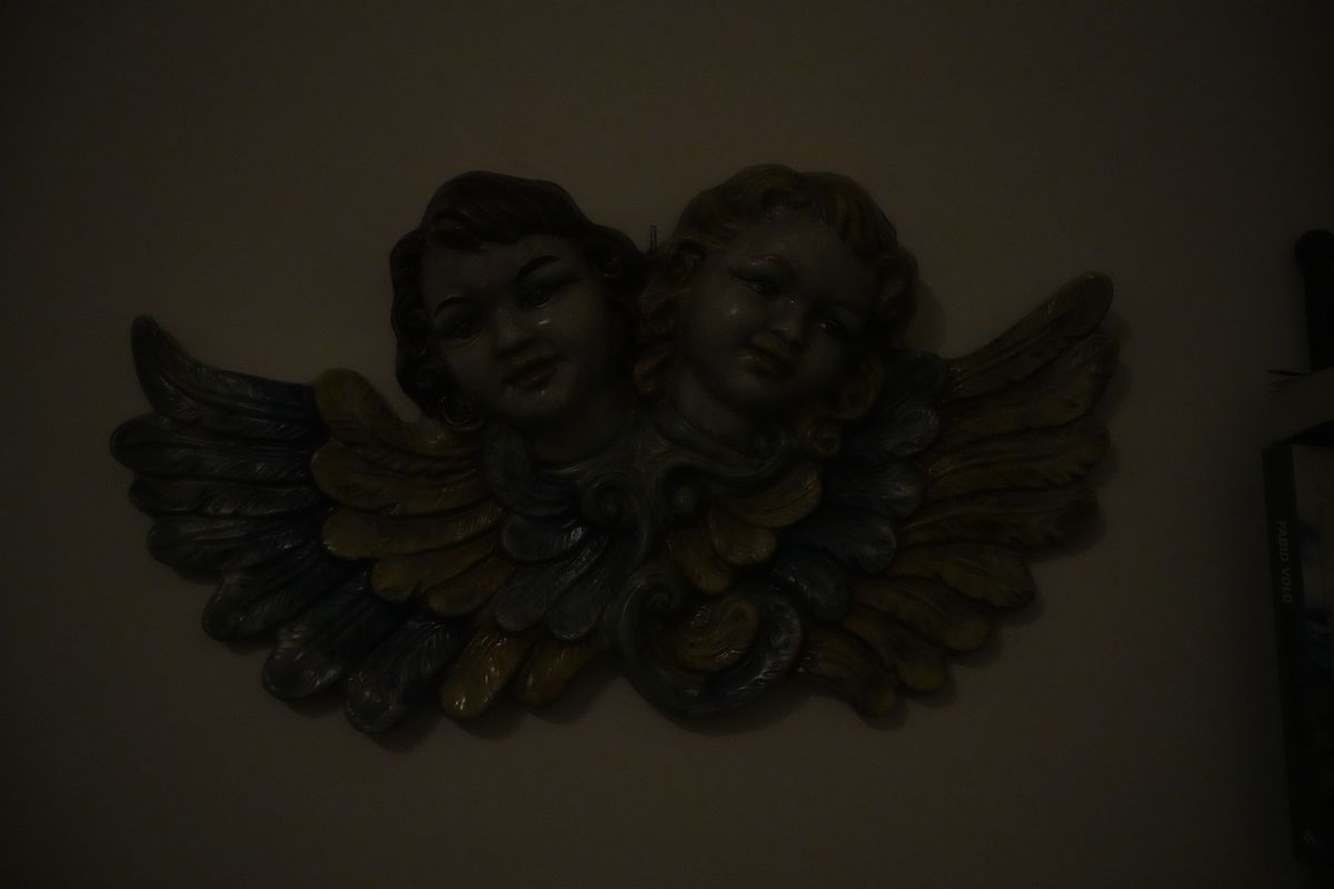

Danardi ti ringrazio per la tua attenzione, ho scattato con le due mirrorless con impostazioni identiche, generando file completamente diversi, però nel fare questa operazione ho notato "una banalità che può spiegare la cosa" che però chiedo a te come è potuta accadere, e come risolverla, perchè è come se stessi scattando in "M" a questo punto, però non vado oltre. La prima foto l'ho scattata con la 7RM4, apertura f/18 iso auto a 12800, esposizione ev su 0, il tempo di scatto è basso 1/5 sec.; la seconda e la terza con la 7RM5, la prima è totalmente buia, parametri identici alla 7RM4 tranne il tempo di scatto velocissimo (che non fa quindi entrare luce) 1/400 sec. (1), la seconda è un filino più chiara perchè ho aperto di più il diaframma, da f/18 a f/6.3, il tempo di esposizione è sempre veloce di 1/400, quindi il problema sta qui, ma non capisco come mai c'è questo valore, è come se sto scattando in manuale con un tempo di scatto fisso. ora invio le foto. Ti ringrazio anticipatamente per la risposta.
l'ultima foto è la foto della A7RM4 con diaframma a f/18 e tempo 1/5_DSC1063.JPG_DSC1064.JPG, la prima e la seconda della 7RM5, la prima con diaframma ad f/18 (tempo 1/400), la seconda con f/6.3 tempo 1/400.
