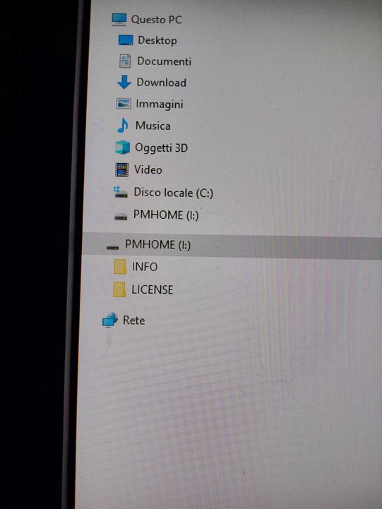

La cosa strana che succede è che quando io collego la camera al Pc con la USB, nella colonna di sinistra del Pc (Risorse del Computer) compare PMHOME.

Dopo aver aperto System Software Updater collego la fotocamera al pc con la USB, ed ecco che in Risorse del Computer compare PMHOME
Collego la camera al pc, ed ecco cosa appare in Risorse del Computer

La stessa A7RM3A per la quale non ci sono Aggiornamenti? 😩:
https://www.sony.it/electronics/support/e-mount-body-ilce-7-series/ilce-7rm3a/downloads
L’impostazione dell’usb (sulla fotocamera) come è, automatico o mass storage?
Hai una A7Riii o una A7RiiiA?
@Franco279 quindi sei passato (se non hai ancora anche l'altra) dalla M3 alla RM3?
Propendo per la possibilità che sia una RM3A...
Esatto, avevo la A7M3 ed ora son passato alla A7RM3A.
Sì, il collegamento USB è impostato su Mass Storage.
La macchina è una A7RM3A.
Quindi l'aggiornamento 3.10 non è per la RM3A.
