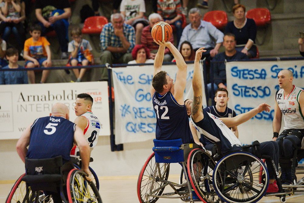

ho acquistato una A7III da qualche giorno, il primo utilizzo è stato per un servizio sportivo (una partita di basket in carrozzina). Ho usato il corpo macchina con un obbiettivo Sigma (il 120-300mm con attacco Canon e  convertitore Sigma MC-11. Lo stabilizzatore sulla lente era disabilitato mentre quello della macchina era attivo. Su poco più di 300 scatti ho trovato un paio di foto strane, diciamo così, una delle due è questa:D7_00160b.jpg
La foto era la terza ed ultima di una breve raffica, lo scatto immediatamente precedente, della stessa raffica, è normale
In entrambi gli scatti il tempo era di 1/400 sec.
La foto strana, è come se la macchina avesse preso più area in verticale comprimendola poi nell'area del fotogramma. Cosa può essere successo?

A colpo d'occhio mi somiglia più allo schiacciamento dovuto al rolling shutter come se la fotocamera si fosse mossa molto velocemente in senso verticale. Se la mano era ben ferma (o meglio su monopiede) potrebbe essere un abbaglio momentaneo dello stabilizzatore che ha mosso il sensore in modo non dovuto.

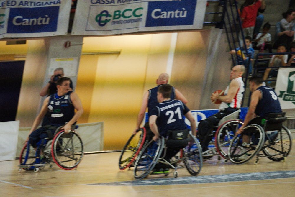

Anch'io avevo pensato ad un problema legato allo stabilizzatore come ipotizza danardi78. Ero a mano libera, ma se metto le due foto precedenti si vede che sto praticamente fermo e non è possibile muovere così rapidamente quell'obbiettivo. Anche l'altra foto con lo stesso problema stava dentro una raffica ma stavolta in orizzontale e sempre 1/400 secD7_00217.jpg

Si sembrerebbe quasi un problema a livello di shutter, anche perchè eri a mano libera, ma se la foto precedente e quella successiva sono ok mi sembra più un problema del singolo file (a meno che non sia stato fatto un micro movimento che ha creato quell'effetto), quindi di un qualcosa che la macchina non è stata in grado di gestire, e questo punto ti invito a fare altre prove sempre con la raffica e altre condizioni di scatto per vedere se si tratta effettivamente di un difetto o è dovuto ad una particolare situazione.

Rolling shutter, immagino anche contenuto considerando i tempi di scatto, probabilmente scegliendo tempi più veloci potrebbe manifestarsi anche sullo scatto precedente dei tre.
