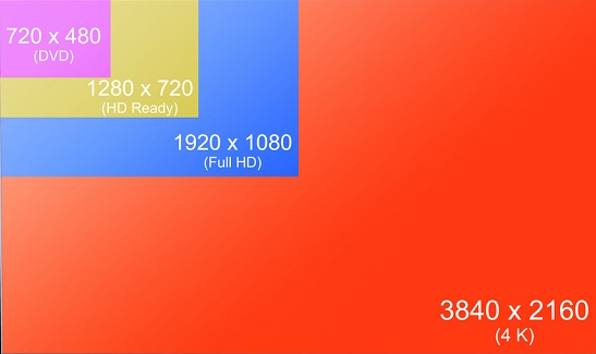

Flamerone
@erregra la tua nuova tv, rispetto a quella di prima, cerca di rendere al meglio con le proporzioni come indicato dall'immagine che ti ho allegato.
Come puoi vedere un segnale SD (720x480) deve essere upscalato di 5,3 volte in orizzontale e 4,5 volte in verticale. Puoi capire benissimo da solo che moltissimo si perde in termini di qualità!!! Considera poi che con il taglio che possiedi il dettaglio viene enfatizzato moltissimo e così pure il difetto d'immagine.
PS. La botte piena e la moglie ubriaca...non si può fare!!!
